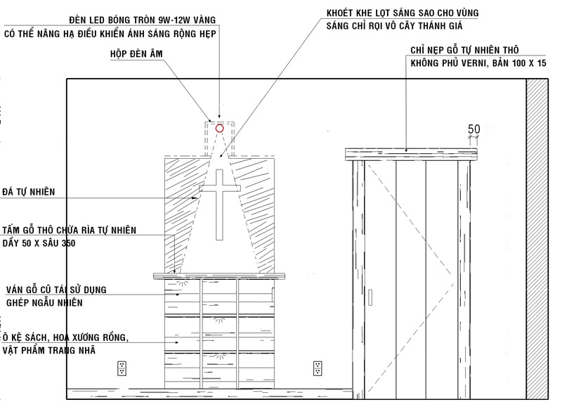

    Chào các bạn,
    BV mới nghĩ ra và vẽ cái bàn thờ này. Các bạn thấy có được không, cho BV xin ý kiến với nhé.
    Đây là bức vách từ cửa chính bước vô.
    Xin cảm ơn các bạn trước nhe.
