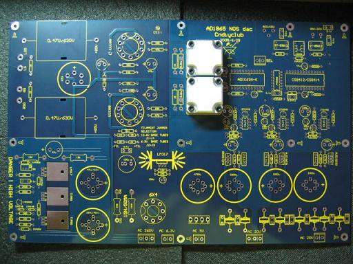

    Mấy thông tin bác đưa cũng không nhiều. Nó cũng không khác mấy so với các thiết kế thông thường hay gặp. Chẳng hạn như cái em đang dùng thì cũng như vậy:
    nắn điện 6V4 hoặc 6X4 chơi được cả 2 loại
    tube buffer: 6dj8 (tương đương 6922) hoặc 6C45Pi chơi được cả 2 loại
    input pulse transformer cho digital interface (cái này cũng thường thôi)
    Có điều cái của em không có choke.
    Bác có biết các linh kiện của nó là loại (nhãn hiệu) gì không?
    Có một điều em không hiểu sao DAC của Audio Note không dùng clock bên trong mà lại có thể hay được. DAC kit 1.1 và 2.1 đều dựa trên thiết kế DAC 5 nhưng sự chênh lệch quá lớn về giá chứng tỏ đẳng cấp linh kiện rất khác nhau đấy bác ạ.
  5. Planets
    Planets Advanced Member
    6/12/05
    2.228
    241

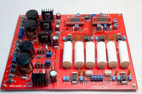

    Một số hình ảnh về DIY DAC của Trung Quốc. Em sợ rằng khoai tây chưa chắc hơn được đâu.
