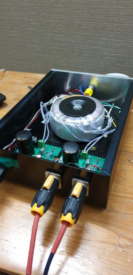

Các bác cho hỏi sao con LT1984 nó nóng vậy ạ? Chạy tầm 30 phút cho con preamp 12v, 1.5A max, mà nó nóng ran (Em đã dùng tản khá to, dày). Liệu có phải biến áp 30VA của em cặp dây 14v-0-14v nó không đủ dòng không ạ? (Biến áp có 2 đầu ra, 0-8v và 14v-0-14v). LM8512 tản bé tí, hay LT1963 còn không cần tản nhiệt thì nó chỉ hơi ấm ấm.
Các họ IC ổn áp này cơ bản mạch bên ngoài giống nhau nên nếu dòng điện không tới ngưỡng thì có thể thay thế cho nhau Tuy nhiên nếu mạch nguyên bản do hãng thiết kế là họ LT thì nên thay đúng loại vì áp trước ổn áp thường được tính đủ cho loại này và vì vậy tản nhiệt cũng vừa đủ ( họ LM thì ko đủ ngưỡng ổn áp ) còn ngược lại nếu là LM317 thì thay LT vào vô tư cùng miếng giải nhiệt như nhau . Việc nóng hay nguội phụ thuộc tính toán chênh áp vào ra và dòng điện tiêu thụ nhiệt độ sinh ra là giống nhau trên các họ khi cùng thay vào mạch đó ( dĩ nhiên là cùng họ ổn áp bù và bắt tiếp xúc giải nhiệt là giống nhau )
biến áp em có từ trước, tản nhiệt mua riêng (bổ sung sau khi mua bo nguồn), nên không có gì là theo thiết kế ạ. em chỉ nghĩ 15v xuống 12v hạ (drop out) gần 3v mà sao nó nóng. có lẽ dòng 1.5A là hơi cao chăng?
Tải của bạn dòng bao nhiêu. Còn theo lý thuyết thì cứ P=U x I vậy nếu tải của bạn khoảng 1A thì công suât rơi trên LT.... Của bạn khoảng 3W... Nhưng hình như bạn hơi nhầm tý thì phải bạn nói biến áp ra của bạn là 14-0-14 vậy thì ra VDC nó phải là>19VDC chứ và giờ nó có công suất thừa rơi trên LT .... Là >7w đó bạn...
vào Bác có 14VAC *1,4 = 19.6VDC.. Chỉnh qua con biến trở xuống 12VDC. Tôi dùng LT1084 chạy cho MS không nóng gì cả..Tản nhiệt dùng Chasiss luôn.
15V của bác là AC hay DC ? nếu AC mà dòng dư hơn dòng DC tiêu thụ cỡ gấp 2 thì phụ thuộc tụ lọc nó trong khoảng 17-19VDC tức là rơi áp 5-7V DC nếu dòng 1A là 5-7W nhiệt rồi bác cần tản nhiệt khá lớn đó .
nếu continue thấp hoặc dòng đỉnh ko lớn thì tản nhiệt cái vỏ đó dư còn nếu như là 1083 và cỡ 5A continue thì 10 phút bác cũng ko dám sờ vào vỏ ..cũng may loại này hình như có bảo vệ nhiệt
Hình thì dạng tản nhiệt ngang ... và còn phụ thuộc các lắp nhưng nếu kín thì có thể lên tới 60-70 độ là thường đó nếu dòng cỡ 1A . nếu gắn tiếp xúc mặt nhôm ngoài thì ok khi đó phụ thuộc vào mặt nhôm đó được tiếp xúc với ko khí như nào nữa
