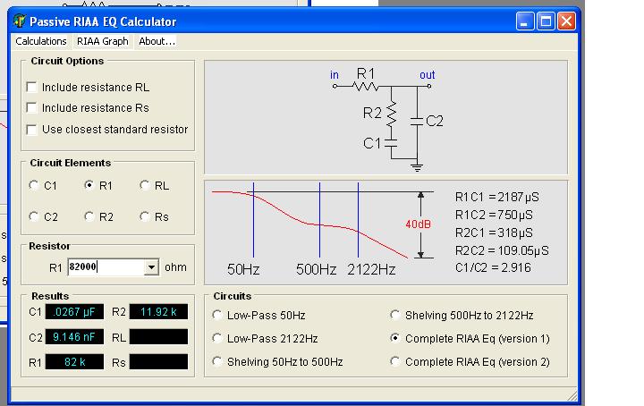

    phần RIAA hiện bác mới điều chỉnh mỗi cái trở load R7 ? nếu đúng thì em sợ không chuẩn[/quote]
    Tôi thử kiển tra trên phần mềm thì thấy thế này:
  2. NoBG
    NoBG Advanced Member
    4/4/06
    887
    Tôi thử kiển tra trên phần mềm thì thấy thế này:[/quote]
    R1 không còn là 82K nửa do nhiều yếu tố tác động vào, thí dụ trong mạch trên, 220K phía sau và điện trở ra của mạch phía trước. Phần mềm tính toán kia chỉ đúng khi 4 passive components R1, R2, C1 và C2 đứng 1 mình không kết nối vào đâu cả, hay nói 1 cach đơn giản, nó chỉ đúng khi cả 2 tầng phóng đại phía trước và phái sau đều dùng OP Amp (Zin = vô cực và Zo=0). Dùng tubes, nhiều lúc hiệu ứng Miller của tầng thứ 2 cũng phải tính vào.
