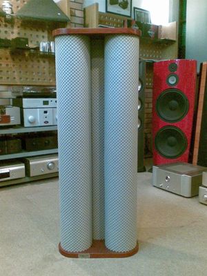

    vậy thì bác dùng chân voi loai nhỏ đi

    chân voi và tấm cách âm
