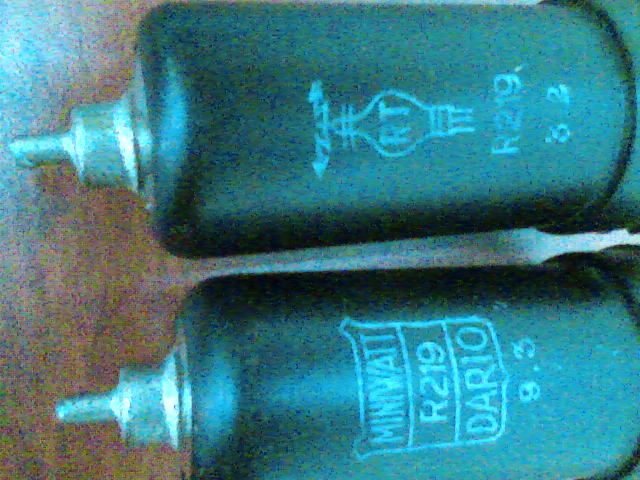

    Chào các Anh Em VNAV!
    Hôm nay Em mới lục trong đống ve chai được hơn chục bòng R219N như trong hình nhưng không tìm đâu ra thông số và sơ đồ chân. Vì vậy Em mở topic này mong các Anh Em giúp cho Em 1 ít thông tin về Em này . Xin cám ơn rất nhiều...... Tại tính Em thích chơi bóng cổ nên mới ... khổ

    anh xem ở đây có gì không? Bóng 5 cực, đốt tim 6V3 0,45A, gần giống tube 1851...
    Va=300V ; Vg2= 150V ; Ia=10mA ; Ig2=2,5mA ; S=9mA/V ; Ri=1M ; Rk=150K , em chỉ biết nhiu đó thui... :)
    http://www.radiomuseum.org/tubes/tube_r219.html
