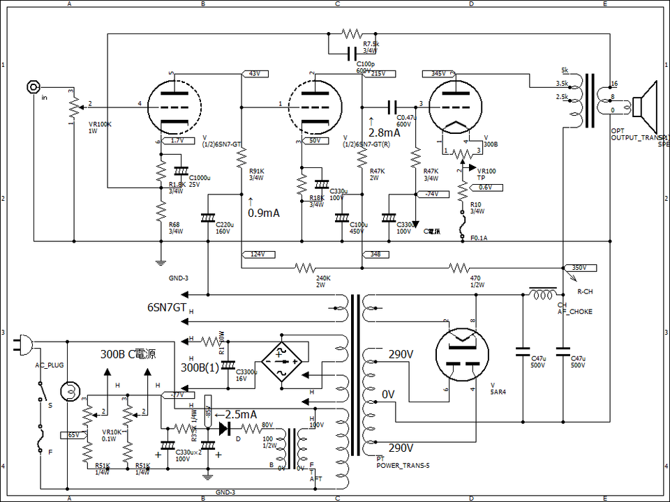

    hiện tại em đang có con âm ly sun 300B se và đang chạy mạch cơ bản của Sun theo máy.
    có vẻ như amply vẫn chưa khai thác tốt hiệu xuất của dòng bóng 300B.
    theo như em tìm hiều thì em thấy cục nguồn của con amply này không phù hợp chạy mạch 300B se. hiện tại thì e cũng chưa muốn nâng cấp cục nguồn (trường hợp này có lẻ là giải pháp cuối cùng).
    Và e có lướt tìm hiểu cách cải tạo Amply này thì có thấy 1 mạch này của 1 bloger của nhật bản chia sẽ nưng cấp của họ. bác nào đã thử nưng cấp mạch này hoặc có nhiều kinh nghiệm về nâng cấp amply dòng này nhờ các bác tư vấn đánh giá giúp mạch này có nên làm hay không ạ. hoặc cách cải tạo nào tốt hơn thì tư vấn giúp e.
    về cơ bản e biết hàn, đọc sơ đồ mạch làm theo, đo vol ... nói chung là tay ngang hiểu biết sơ sơ thôi ạ. Thanks All.

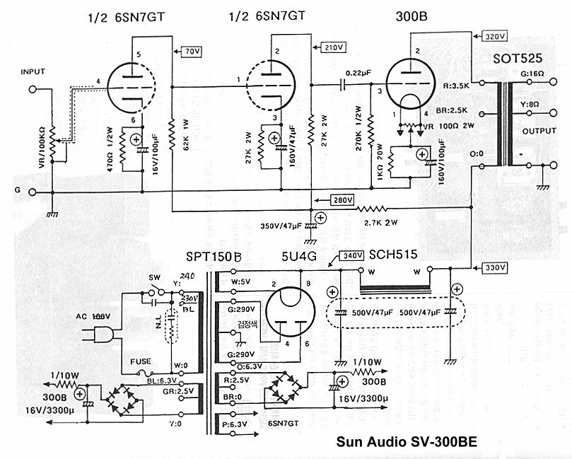

    Dạ bác. ý em là con amply sun 300B củ hình như cục nguồn nó phù hợp với 2A3 (290v-0-290V) hơn là 300B mà hãng lấy cuộc nguồn này lắp luôn cho mạch 300B vì thế có vẻ như chưa phù hợp với 300B em thấy các cụ ráp toàn dùng (400v-0-400V) cho nên có vẻ mạch chưa khai thác hết được công lực của 300B nên e muốn thử cải tạo xem sao ấy mà bác. đây là mạch gốc của hãng ạ.

    Ah bác muốn nâng cao áp cho đúng với 300b ở 350v/70mA . nguồn hiện tại 290 v . đèn nắn 5u4G tu 47mf rồi thì hết cách. Chỉ có cách cuối cùng thay đèn nắn bằng diot

    Cái mạch đầu tiên sao mà nghe đc!? Mạch Sun ở dưới đỡ hơn, nếu bác đang có cái amp Sun đó , đang ráp theo mạch Sun audio phía dưới, thì bias lại chút tầng trước sẽ đỡ hơn.
    ngodongvn likes this.

    em cũng chưa làm thử nên chưa rõ mạch sữa đổi đó oke hay không. cái này là e lấy trên blog này của nhật họ cái tạo cái Sun 300B của hãng ấy bác, nên e hỏi ý kiến để thử xem sao thấy các bác nói mạch không ổn nên chắc e thôi ko làm chuột bạch. em gửi bác cái link họ cải tạo bác xem qua. Thanks!
    https://analog-club.blogspot.com/2019/01/bsv-se.html

    Bác thay cục nguồn để nâng cao áp cho đèn 300b. B+ tầm 390 là đẹp
