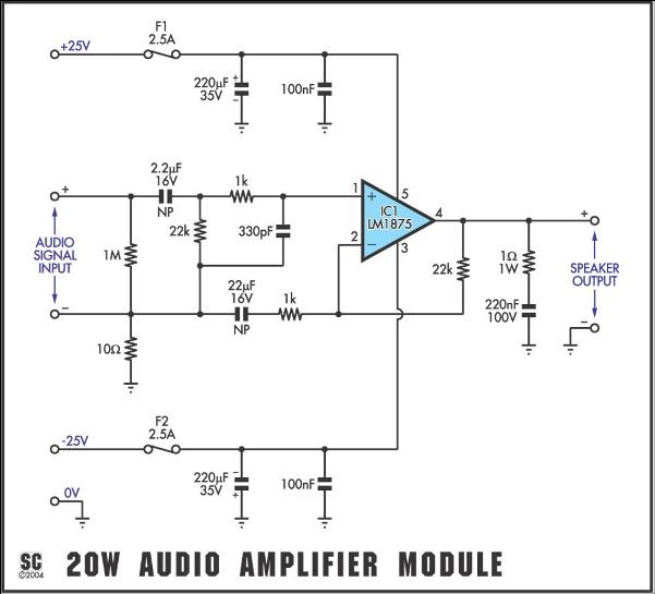

    Con TDA2030 mua chợ trời cho chất lượng âm thanh kém lém, dễ tèo lém, kế cả TDA2030 xịn cũng không khá được mấy. Nếu công suất tuơng đuơng thì dùng chon LM1875 tốt hơn nhiều, chất âm chấp nhận được, chịu áp tốt hơn, nhưng tản nhiệt cũng không ít. Ngày trước mình Sameple được mấy chú TDA2003 lắp toàn linh kiện chợ theo datasheet thế mà chạy ngon chẳng ù xì gì hết.Mình làm cho bạn gái nghe nhạc trong phòng. :D

    LM1875 xịn thì khó kiếm lém, nhưng hàng chợ dùng được rùi
    bác cứ ra chợ trời hoặc NT hỏi là có ngay. Con này mạch đơn giản vè dễ lắp lém
    Bác cứ chơi p2p đi cho nhanh, tiện thể em gửi bác cái mạch

    Con LM1875 ở chợ dời bán 13K đắt hơn TDA2030, Còn chợ NT thì không rõ lém :)
