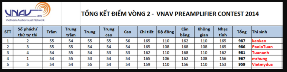

    Trong cuộc thi Vnav's Preamplifier Contest 2014, con được giải của bác vietmyduc sơ đồ đơn giản ở cuối trang 20. Sơ đồ này gần giống với MARK LEVINSON JC-2 nhìn thì thật đơn giản ít linh kiện kiếm được 2 căp k170 j74 matched quad thì không đơn giản tí nào. Đây là trang 20 của cuộc thi bài viết của tác giả ở dưới cùng.

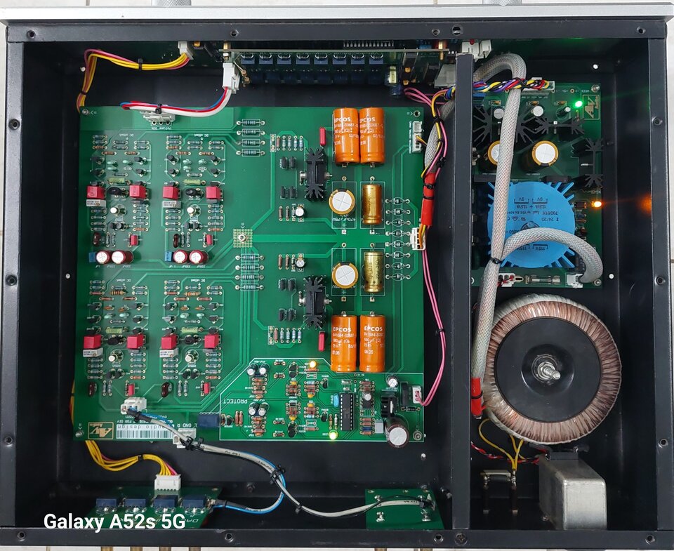

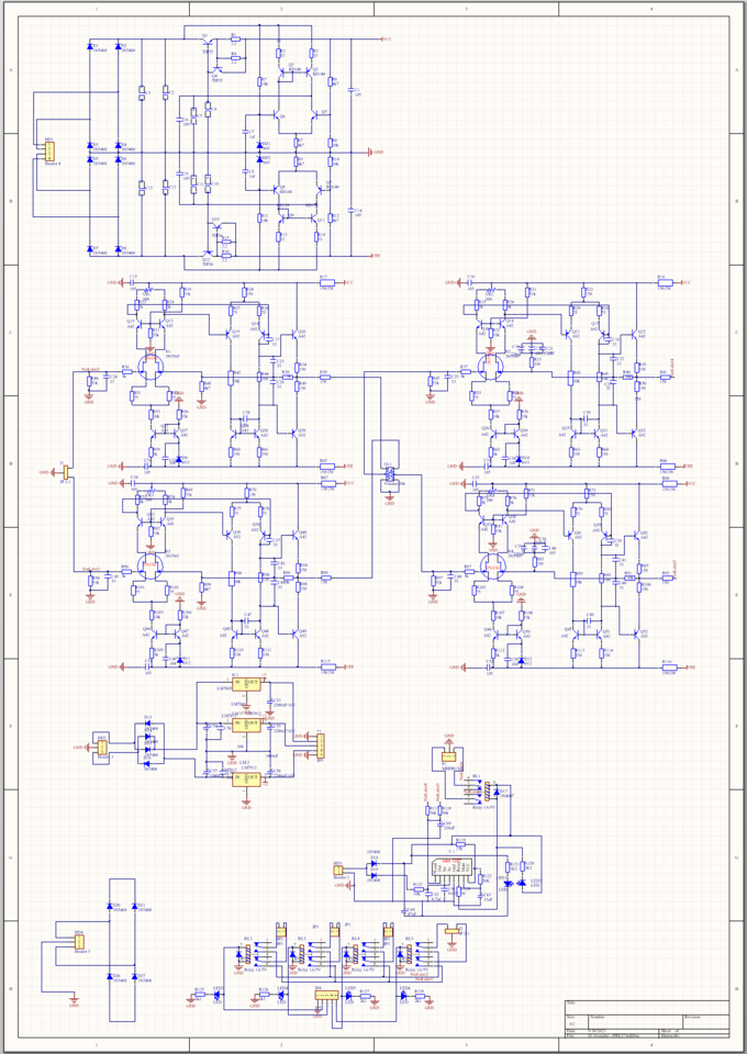

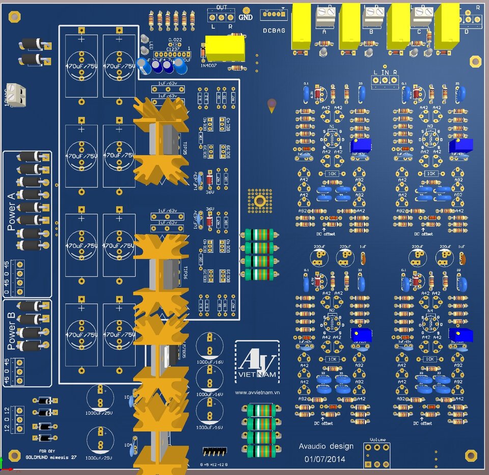

    https://vnav.vn/threads/vnavs-preamplifier-contest-2014.35656/page-20 Thi pre.png Cuộc thi năm đó con pre giải nhì Hoàng Sa của bác Paolotuan là con pre M27 clone được em vẽ. Sơ đồ năm đó và cả layout em vẫn còn giữ, pre này chỉ đắt ở 4 jfet đôi còn lại linh kiện dễ kiếm dẻ tiền, nếu mua được cặp k389 tháo máy chi phí linh kiện cho con M27 này hết khoảng 3 tr. Lúc đầu làm con pre này con K389 chỉ khoảng 60.000 đ sau đó tăng giá và khó kiếm hơn. Đây là sơ đồ và bản layout của hơn 8 năm về trước khi topich bán dẫn còn sôi động.

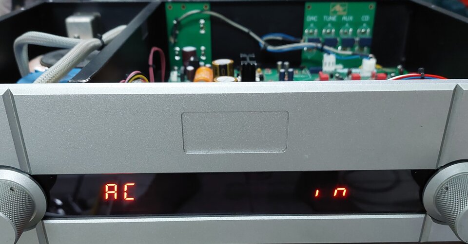

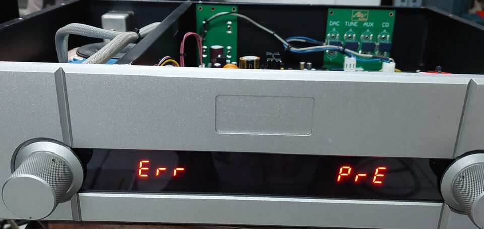

    Một layout mới em vẽ năm 2021 phần bảo vệ dùng microcontroller Pic16F1828 với các chức nămg bảo vệ dò Dc mất Ac Hf. Pic16F1828 giao tiếp với Pic18F26K22 ở phần điều khiển volume, với chức năng tự chuẩn đoán sự cố, khi có sự cố được hiển thị lên Lcd 2004 hoặc Led 7 đoạn. M27 2021.jpg Ac in.jpg Err pre.jpg
