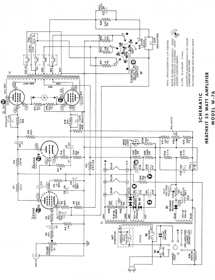

    Em xin phép nhờ các bác về vụ bóng bánh này với ạ.
    Có đang dùng cặp mono heathkit chạy bóng el34 , hiện nay em thay bóng El37, bias đạng chạy ở 228mv/6(trở) 38ma e có đo cao áp đang ở 495v , lưới khiển -49v. E ko hiểu về cách xem thông số bóng lắm ,bác nào xem giúp e thông số của bóng el37 có phù hợp với pow không ạ. E xin cảm ơn!
    https://frank.pocnet.net/sheets/129/e/EL37.pdf
    https://audiocircuit.dk/downloads/heathkit/Heathkit-W7A-pwr-sm.pdf

    Bóng EL37 tương đương 6L6. Cắm EL37 vào amply vẫn kêu tốt, nhưng ko tối ưu, dễ hại bóng. Theo mạch thì amply đang chạy ở chế độ ultralinear, áp vào lưới 2 khoảng 490V, vượt quá điện áp tối đa của G2 (400V). Bác nên giảm cao cáp bằng cách lắp thêm 1 mắt lọc RC nữa, chỉnh bias khoảng -30V hoặc thấp hơn chút tùy gu nghe
