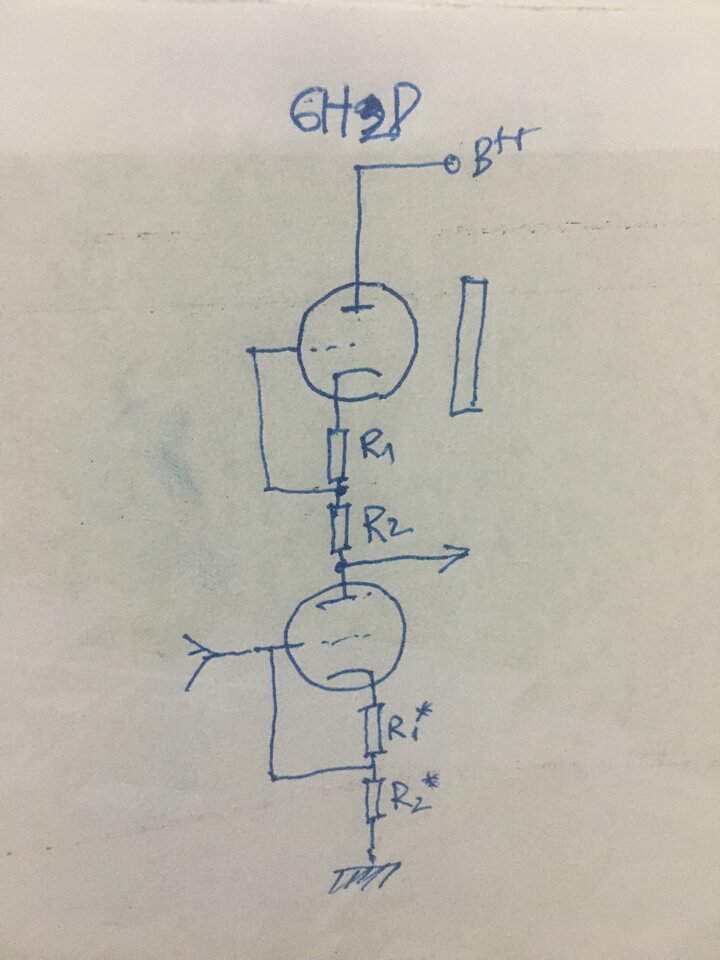

    Bác @cungdhv và các bác cho em hỏi trong mạch anh em đang bàn (mạch bác @Tuantranphu vẽ) đèn đầu 6H2p em chia con trở gánh (hiện là 2.2k) thành 2 con R1 và R2 nối nhau, R1 làm nhiệm vụ định thiên (để giữ nội trở đèn đổi ít thay đổi khi điều chỉnh R2) R2 để điều chỉnh hskd K (em vẽ dưới), em tăng R2 từ 0 ohm đến Xk có tăng đc hskd điện áp riêng của tầng? Thanks.

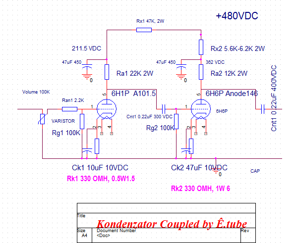

    Mạch PSE GU50 ghép tụ này bác:

    Bác làm mạch liên quan đến 6H1П nào cũng đc nhưng tôi có cảm giác bác trích Phần 6H1П ở trên EL34 dường như hợp hệ cảm nhận bác hơn.
    mạch dưới kathod từ 1.2 đến 1.5 VDC
    Bác cứ lắp nếu có time và tâm trạng tốt, tôi sẽ tìm 6H1П-И tặng bác, dòng này hiếm gặp và đc xem là cap cấp nhất. tôi nhớ tôi còn 1 hộp to.
    Tránh mất thời gian quá nhiều từ cảm nhận và bằng cảm nhận của người khác.

    Việc thay đổi bóng đầu giữa hai loại 6H23p và 6H2P không khả quan vì điện áp tại anode khi cắm đèn 6H23P là 212vol, nhưng khi cắm 6H2P điện áp vợt hơn 300vol.
    Không biết bác đã tính đến trường hợp này chưa?

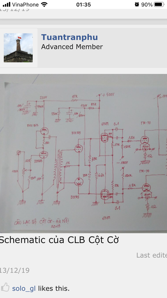

    Nhắc sumo mình nhớ ra @Tuantranphu sumo 2019 cũng dùng tương tự

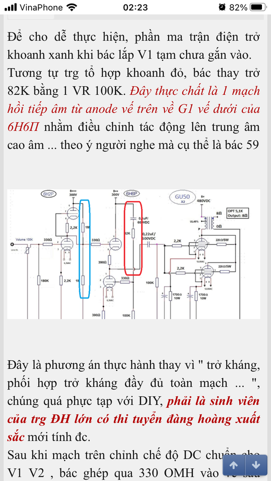

    @hoangphung: gu50 của @TDHien dải trung kém gain không đủ (Hỏi: Theo nhận định của bác, trung âm của mạch này so với mạch ghép DC thế nào). Nên tìm mạch khác
    Trước khi làm lại nhờ @TDHien59 kiểm tra lại xem đã làm đúng sơ đồ? Đã lắp phần khoanh xanh khoanh đỏ này chưa?

    Việc chia trở tải của đèn để điều chỉnh như vậy vô hình dung bác sẽ làm tăng/giảm dòng Io của 2 đèn, cũng đồng ngĩa với việc làm thay đổi chế độ làm việc của đèn khi mà mạch đã được tính toán kỹ. Theo mình đây là điều không nên. Còn nếu muốn trải ngiệm, tốt nhất là có các dụng cụ đo chính xác/ nếu không thì dùng tai nghe để đánh giá chất âm kết hợp với các dụng cụ đo thông thường.
