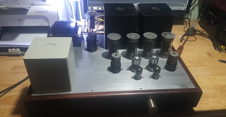

    Tận dụng nhũng thứ có trong mùa dịch , dựng được con LS50 pp
    OPT aidio kit quấn
    Nguồn tận dụng (Ù rần bà cố )
    Choke mỹ + choke RS
    IT in put 600-40K,
    Nối tầng lundal 1692a ,
    Maidanhan, Tuilaai and TDHien59 like this.
  6. single end
    single end Advanced Member
    10/2/16
    105
    50
    Đấu tay ngang với Luxkit a3500, có vẻ em luxkit a3500 hơn về lực , còn lại em LS50 nhỉnh hơn

    4 quả LS50 của bác khg đc mới cho lắm, cân nhau MP là khó đấy :D.
    Bác có thể tạo điều kiện cho tôi test mù với ГY50 thì tốt quá. Công nghệ Tây Đức ghê lắm.
    16 năm trc ГY50 PP tôi đc nghe thử trên đôi JAMO ( Lúc bấy giờ đồn thương hiệu này sang), nó quá khỏe, bass tức ngực, có lẽ gia đình đó tường lát đá tạo ra môi trg phản xạ quẩn.
