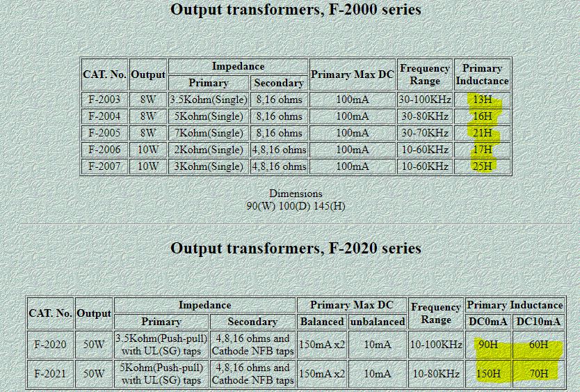

    Sơ cấp của các OPT dùng trong ampli đèn thường có độ tự cảm khá cao. Khi thứ cấp OPT không được nối với loa, độ dẫn của đèn công suất thay đổi (khi có tín hiệu âm tần) làm dòng DC qua sơ cấp biến thiên, suất điện động tự cảm xuất hiện trên sơ cấp OPT có thể khá lớn; vì thế các linh kiện như OPT, đèn công suất... có thể bị hỏng.
    Tạm tính đơn giản: với sơ cấp có độ tự cảm 20 H, dòng sơ cấp biến thiên đều 100 mA trong 1 ms thì suất điện động tự cảm cỡ 2 nghìn V!
    Tks for All.

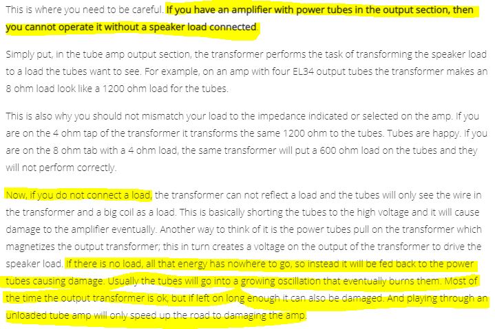

    Em cũng chưa dám thử dùng ampli đèn khi chưa có tải (không nối loa), cũng chỉ xem một hai bài viết có nói là khi không có tải sẽ dẫn đến hiện tượng tự cảm, dao động gì đó... có thể làm hỏng linh kiện như OPT, đèn công suất...
    https://carvinaudio.com/blogs/guita...akers-connected-here-s-when-you-can-and-can-t
    Việc sử dụng như thế nào là tùy cách nhìn của từng bác!
    Tks for All.

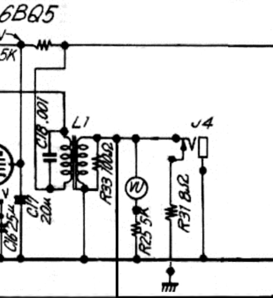

    Hình của bác vô tình một cách đúng đắn vào mục này, nó giúp máy an toàn nhưng AN TOÀN khi cắm Headphone, tránh giải thích thêm 1 khái niệm khá dài mà tôi khg muốn lạm dụng ở đây, khg cần thiết.
    Điện trở 5k phục vụ giảm áp cho đồng hồ VU, hiển thị THANH ÁP THỰC RA LOA.

    Ui siêu chuyên gia ơi newbe đưa vu vơ cái sơ đồ lên rõ như ban ngày thế này
    Cùng lời khẳng định của newbe:" Các cụ nhà ta có làm như thế này, cắm rút mái thoải, sử dụng jack 6mm"
    Có hẳn 2 con trở R31 và R33 để làm tải giả khi nhỡ rút loa trong lúc amply đèn đang hoạt động vậy mà siêu chuyên gia nhìn không ra... Vẫn còn cố cãi chày... Như bác Pilab còn nói:
