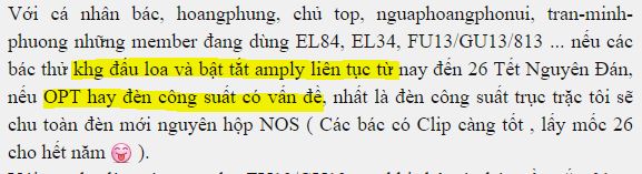

    Bác thì toàn spam quảng cáo trá hình để kiếm chác chứ giúp được ai cái gì[/QUOTE]
    Bác nên thận trọng về khía cạnh này bởi nói điều gì liên quan đến tính cách, đặc điểm của 1 cá nhân nên có bằng chứng cụ thể, sao cho khg ai bênh hoặc muốn bênh vực cũng thấy khó.
    Trích dẫn công thức sai khg tồn tại, loại công thức " ngô nghê " thì tìm sai đúng rất dễ, những việc khác khg khéo dễ bị quy là " vô bằng ".
    Các điều II 3,6,7,9,12 và III 3,6,11,13,15 trong nội quy rất rõ ràng, nên dựa vào đó để viện dẫn sẽ đúng đắn hơn.
    Với cá nhân bác, hoangphung, chủ top, nguaphoangphonui, tran-minh-phuong những member đang dùng EL84, EL34, FU13/GU13/813 ... nếu các bác thử khg đấu loa và bật tắt amply liên tục từ nay đến 26 Tết Nguyên Đán, nếu OPT hay đèn công suất có vấn đề, nhất là đèn công suất trục trặc tôi sẽ chu toàn đèn mới nguyên hộp NOS ( Các bác có Clip càng tốt , lấy mốc 26 cho hết năm :p ).

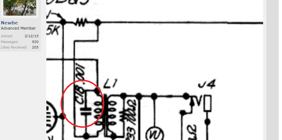

    Với amply dùng áp cao như FU13/GU13, trc khi thử các bác cần gắn 01 tụ như tôi khoanh đỏ tại hình dưới, áp chịu đựng 1500V vì quá trình tắt với amply có điện áp lớn, suất điện động cảm ứng đc tính e=
    -L( dI/dt ) sẽ gây ra 1 áp có dấu ngược với chiều áp DC đang nuôi đèn ( Dấu -, khg có dấu trừ này, mọi giải thích đều vô nghĩa ) khiến dễ đánh lửa tại sơ cấp OPT, mà đánh lửa thì có tải hay khg tải đều khg có lợi :p:p:p. Tụ trên sẽ lưu thoát cho áp mới xuất hiện này trong chớp nháy ( Tham khảo thêm " Kỹ thuật truyền thanh, tập II, chương " mạch điện tầng công suất " )
    Điều này kg diễn ra ngay được khi bật máy, vì lúc đó Ia ban đầu 0mA thời gian để có đc Ia là lâu tức là (dI/dT) nhỏ, suất điện động kia nếu có cũng bé và lâu hình thành đến mức khg bao giờ có để đo được, trừ đèn công suất hỏng G1, khg kiểm soát đc dòng :p:p:p

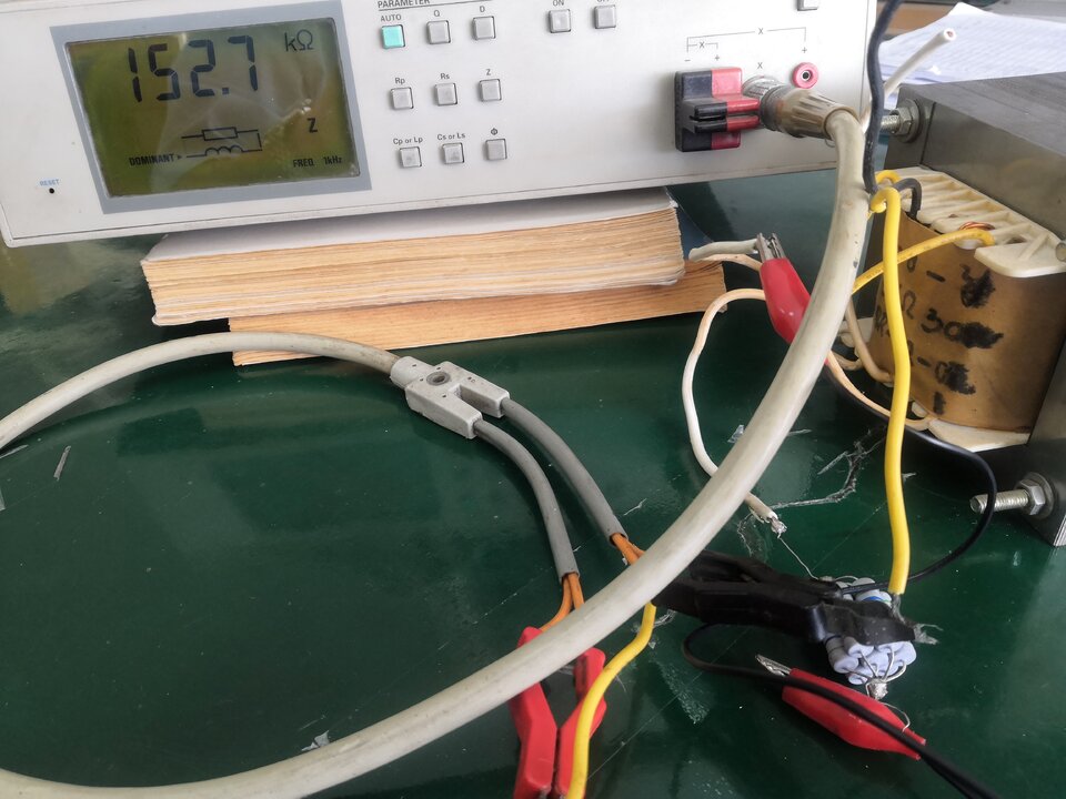

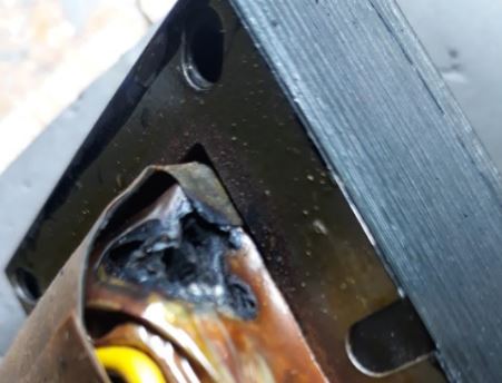

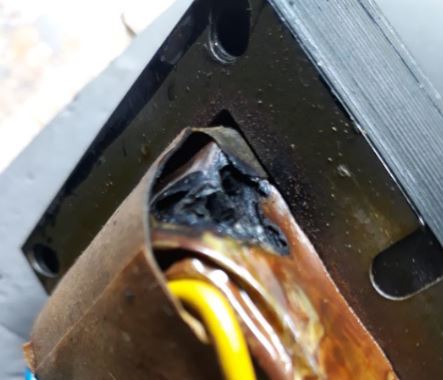

    Nói chung (không phải là tất cả), theo em được biết thì việc bật tắt ampli đèn khi không có loa sẽ có thể dễ gây hỏng OPT, đèn công suất.
    Có thể giải thích điều này một cách sơ lược hiện tượng xảy ra khi ampli đèn không nối loa (mấy công thức khó hiểu quá, thêm cả dấu cộng trừ gì đó nữa cũng khó hiểu!!!):
    Khi bật nguồn, tắt nguồn đều có biến thiên dòng điện qua sơ cấp OPT nên trong cuộn sơ cấp xuất hiện suất điện động tự cảm. Do sdd tự cảm này khá lớn (chắc cũng phải cỡ vài trăm đến vài nghìn vôn) nên sẽ có hiện tượng phóng điện giữa các điện cực trong đèn công suất hoặc giữa các đầu dây sơ cấp OPT, giữa các lớp dây sơ cấp với các lớp dây thứ cấp.
    Hình ảnh thực tế: do phóng điện giữa các lớp dây sơ cấp và thứ cấp làm hỏng OPT do bật, tắt không tải.
    Tks for All.

    Một ví dụ cụ thể và hình ảnh rõ ràng
    Kể ra với trình độ của bác chắc tự làm lại cục OPT bị chết kiểu này chắc cũng không khó... Nhưng chắc cũng mất công mất việc bác nhỉ, khi mà đáng ra chỉ cần chú ý tý, cẩn thận tý thì đâu đến nỗi ta tự làm hại ta...
    Còn mấy cái amply đèn đắt tiền với những cục OPT giá trên trời lại là ai đó không thể tự sử lý được vấn đề nếu họ không cẩn thận và nghe theo lời

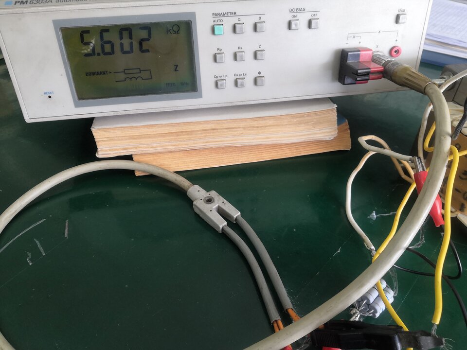

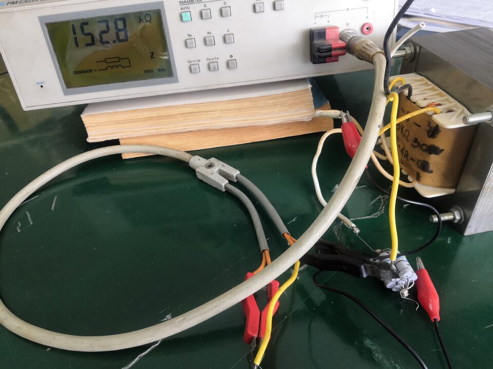

    Em bị nhiều lần quên đấu loa và chưa bị thiệt hại gì hết... Nếu ở mức vol đủ lớn để opt đánh lửa thì em nghĩ chắc có khả năng.. Em đo thử 1 cái opt nhờ các bác khai sáng..... IMG_20210118_134658.jpg IMG_20210118_134443.jpg

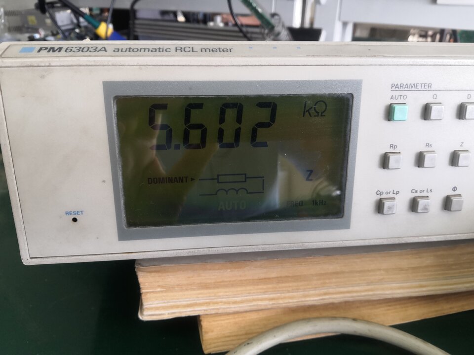

    Trình bày không rõ ràng mong các bác thông cảm. Có tải 8ohm z 5k....khi mất tải z tăng 150k tín theo f tín hiệu

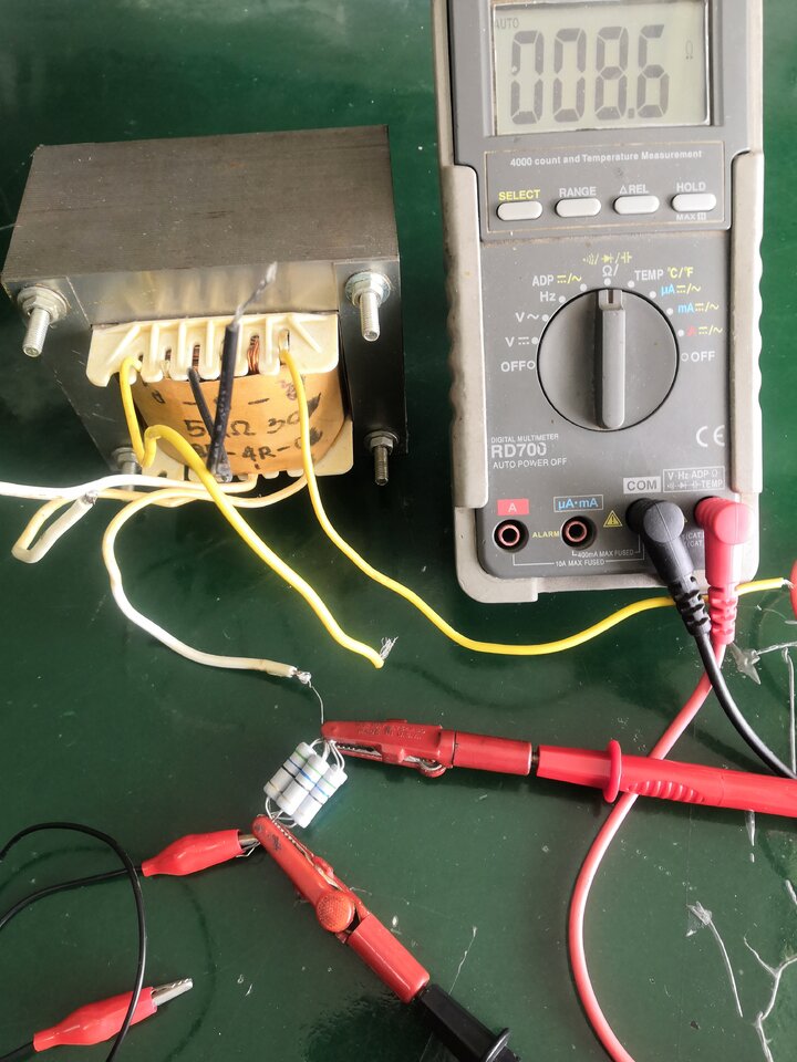

    Bác để 2 đầu OPT cuộn sơ cấp vào Pin 1.5 VDC, dùng đồng hồ KIM đấu song song với 2 đầu OPT và đặt tại nấc đo AC thang 3VAC.
    Sau khi bác quẹt 2 đầu vào 2 điện cực pin, với OPT có trở kháng càng cao, tốc độ quẹt CÀNG NHANH đồng hồ Kim sẽ càng nhảy lên vạch cao và nếu BÁC ĐI ĐẤT, chắc chắn sẽ có lúc tay bác mà tiếp xúc đầu cuộn sơ, bác sẽ bị giật, đặc biệt dễ gặp với các OPT dành cho SUMO.
    Chính áp tự cảm XOAY CHIỀU này nó sinh ra từ cuộn sơ cấp do việc quẹt 1 chiều DC gây ra và áp này trong khi TẮT amply đèn nó xuât hiện CỰC NHANH do Ia đang từ giá trị danh định ( 70mA 350VDC với 300B, 80mA 970VDC với 813 gần như 845, ... ) về 0 gần như tức thì.
    Vì lẽ này trg amply đèn lớn tại vị trí cuôn sơ và thứ của OPT, vị trí đánh lửa gây hỏng thường ngay tại mép tiếp xúc ngoài cùng do có cả 1 chiều cao áp và xoay chiều cảm ứng ( Trg lý thuyết mạch gọi là ÁP xếp chồng ). Khi ấy, có tải loa hay khg có tải ( tải - loa ) lúc này đều DẾ bị đánh lửa. Con tụ như tôi nói ở trên có nhiệm vụ dập áp AC cảm ứng này.
    Thực chất của vấn đề nó nằm ở đây, do bác chủ chưa có nhu cầu giải thích nên tôi khg đề cập chi tiết.

    Bác khg cần phải xin lỗi ai, hình bác đưa hoàn toàn hợp lý. Amply nếu đung chung đường Headphone với OPT họ làm vậy, còn các Amply dùng OPT riêng bé tý cho Headphon thì họ cắt các mạch thừa đi. Bác tìm mạch Amply cổ rất nhiều, có mấy khi có đâu và rõ nhất là thi SUMO phần đo thông số lấy amply tối ưu về thông số, hầu như lật amply đo khg tải cả đó thôi.
    Từ tháng 5/2020 tôi đã nhắn bác khg nên như vậy, nên dùng quy định vì nhiều lần rồi, có biết xấu hổ đâu.
