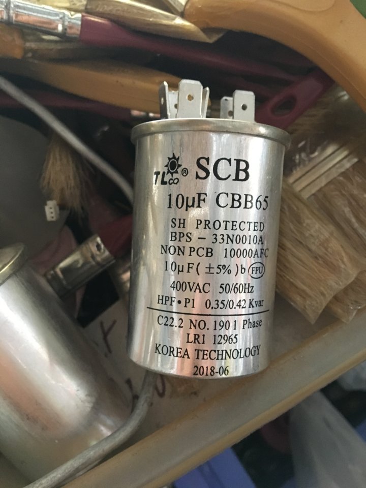

    Tụ này lọc nắn Valve tốt hơn diode nhưng mối hàn của bác to, khó bọc gen và kiếm bộ gông bắt chassi khg dễ, fải chế.
    Nó ghi rất rõ về hạn chế dùng ở đâu, cơ chế bảo vệ tụ ở tham số nào.

    Em chơi tụ này rồi. Áp 600vdc ok. Tụ này gọi là tụ motor run. Nhật tảo bán rẻ lắm.
    Về chuyện chia sẻ linh kiện hoặc cho tặng. Em nghĩ là duyên gặp thì bụp. Chứ nhờ mua hay mua giúp lỡ có sự cố thì mod lãnh đủ.
    Nên các anh em cần gì cứ la liếm các topic. Ai có dư cứ đóng gói gởi. Vui cả làng...

    À tụ đầu này bác nào ở SG qua phố đồng nát vĩnh viễn tìm nhiều. Em toàn chọn 30mf /370vac . Made in japan thôi . để sau đèn nắn nguồn chạy boon boon vừa rẻ lại ngon

    Tụ này em thấy bán nhiều, mới, thường sử dụng cho điện lạnh. Không biết dùng cho audio thì ổn không, thông số thì dùng được lọc nguồn, nhưng kiếm con có trị số uf và vol lớn hơn chút. Thấy các cụ thường dùng lọc trước đèn nắn 10uf đến khoảng 50uf, áp thì tùy vào áp nguồn để tính.

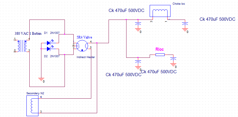

    tụ AC này dùng nắn đèn thì chiều nào là + và chiều nào là - ? hay là chiều nào cũng được vậy bác?

    Chiều nào trên bản cực tụ cũng đc, bác ạ. Bác dùng SE EL34 nắn Valve đc. Chiều Dương của mạch nắn ( dấu +) lấy ra trên Kathode của Valve. Nếu nguồn bác chưa quấn CT, nắn Valve :D:D càng ngon, bác hỏi AE trên này làm đc ngay.

    Nhưng áp DC của bác chắc mất đi 30 đến 35 VDC, nếu Valve used, con số có thể lớn hơn đây bác
    Hai chú diode là 2N1007 trên thị trg bác nhé, tôi ẩu chả muốn sửa :D:D vì nó đang ký hiệu là LED. cũng có cách đáu thêm LED để báo mạch REC đang ngon đó bác ạ.
    Mà các bác hay thực, nắn valve nóng kinh người, mấy năm nay ngoài Bắc lại oi bức hơn, chết tiền điều hòa.

    con trở lọc là bao nhiêu nữa ạ... để em ngâm cứu cho em sau chứ em hiện cứ chơi như cũ. theo kiểu lọc này chất âm có thay đổi gì ko bác?

    Giá trị con trở phụ thuộc vào tầng CS đang ăn dòng bao nhiêu, tạo nên mạch lọc phụ trợ, bác thay bằng chok và nối cho tầng CS càng ngon , ít sụt áp. Cuộn chok trên hay dùng 5H bác ạ, cao hơn càng tốt.
    Tôi thấy khg thay đổi nhiều chất âm ( cảm nhận cá nhân, có thể gây tranh luận ) bác ạ. Có 1 bác ở Hưng yên nghe kinh nghiệm gì đó bảo thay Valve Mỹ vào hay hơn, suýt đi 1 củ trong khi tụ nối tầng nhìn thường quá. Kinh nghiệm đồn nhiều khi chả ứng dụng đc gì đâu. Bác đừng thay Valve làm gì, chố bác mua linh kiện khó như bác nói, mất công ra.

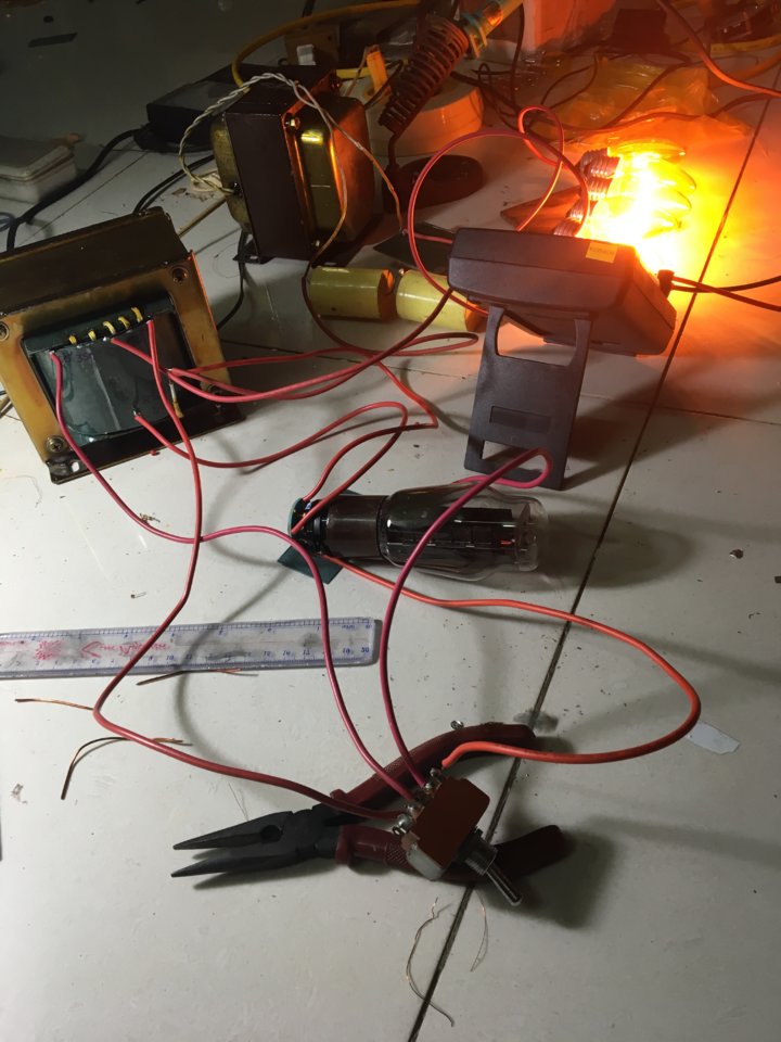

    719DFEC7-4083-4282-BC8B-5915DB611B54.jpeg báo cáo các bác sau khi thử nghiệm dùng ct 125vac đóng cắt cho mạch cao áp rất tốt kg có hiện tượng gì xãy ra. kg gì tuyệt vời bằng tự mình thử nghiệm thành công

    Ý bác là dùng công tắc tay đóng cho cao áp? Nếu đúng bác chèn con LED vào vị trí On của công tắc để biết trạng thái khi chassi đã đóng kín, ta nhìn hiểu ngay, hạn chế nhầm lẫn. Cần gạt bác nên bọc nhựa vì dòng công tắc di này cũng có xác suất hở điện hoặc áp cao dò điện khi ẩm.

    Bác cứ tháo công tắc ra coi rồi quyết định cũng chẳng muộn .
