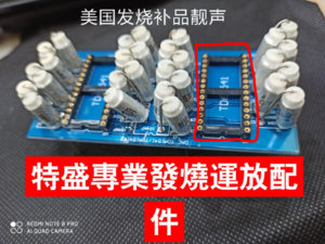

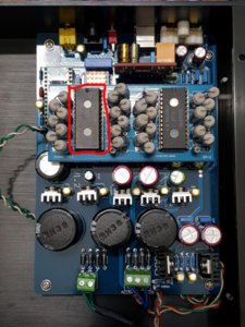

    Các bác cho em hỏi nhờ, là em dùng mạch mua từ bên kia về, mọi cái OK hết, em mua thêm mạch chạy dua TDA1541, nhưng khi cắm 2 con TDA1541 trên mạch này thì nghe loa vế phải nó cứ có tiếng xì xì kèm tiếng nhạc.... Sau khi test riêng từng chip TDA1541 trên board chính thì đều không bị sao.... Kết luận là 2 chip TDA1541 đều ngon không vấn đề gì, board chính không sao cả.
    Test tiếp trên board mở rộng kia thì khi cắm 1 con trên lần lượt từng socket, thì socket mà em khoanh đỏ là bị tiếng xì kèm tiếng nhạc ra loa vế phái.... còn socket còn lại trên board mở rộng đó thì ko sao....
    Các bác phán hộ em xem là nó bị sao với....

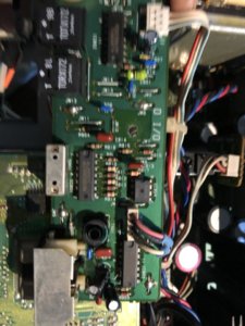

    Mình là NewBie, có đầu CD Denon DCD-615 dùng chip DAC PCM61.
    Hiện tại đã có bo CM108.
    Mình có thử câu 3 dây DATA, LRCK và BCK vào con IC Digital Filter SM5841BP (ngõ ra con này sẽ nối với 2 DAC PCM61) nhưng nó không chạy (không nghe gì hết, mặc dù đã cắt phần Mute tiếng.)
    Xem lại tài liệu thì biết con CM108 chỉ 16 bit, nhưng con PCM61 lại 18 bit.
    Bạn có thể chỉ mình mạch giao tiếp làm trễ kết nối giữa con CM108 với con SM5841BP được không?
    Mình tìm được Service Manual của con Denon rồi.
    Cảm ơn Bạn.

    Hi bạn The Linh Pham,
    Việc kết nối giữa một module USB vào con lọc số thường không dễ dàng và không phải lúc nào cũng thành công, do đó em thường dùng Non Over Sampling. Tuy nhiên em lại hay point to point với một đống lúc nhúc IC số rất nham nhở và nhìn rất xấu - và rất nghiệp dư, phản cảm.
    Em có biết một bạn ngoài Bắc đã thiết lập sẵn các module kết nối usb vào cd - cho những trường hợp cơ cd đã ở tình trạng nghỉ hưu. Em gửi thông tin bạn đó vào pm của anh nhé (do các quy định của diễn đàn).
    Trân trọng,
    xback
