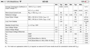

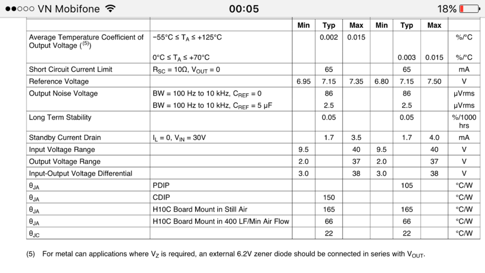

    Bác cứ search "2.5uV noise regulator ic" là có kết quả ngay LM723 (trong 1 topic head-fi có thằng nói với link datasheet). Mà LT3045 có noise là 0.8uV rms nhé, thấp hơn LM723 nhiều. Quan trọng là mạch hỗ trợ nó nữa.
    Một sản phẩm làm thương mại, đặc biệt là khi giá của nó không phải cao, thì điều đầu tiên là nó phải mang tính phổ thông, sử dụng được cho mọi trường hợp. Khách hàng sẽ không chỉ có những người bác panzer90, chỉ muốn dùng mainboard hàn cứng CPU. Nhiều khách hàng khác sẽ muốn một bộ nguồn linear để chạy mainboard rời, Core i7 để chạy DSD upsampling với Signalyst HQPlayer. Có khách hàng khác lại sẽ muốn dùng mainboard server cũ. Bác diyampli thiết kế theo hướng phục vụ mọi đối tượng là hợp lý rồi.

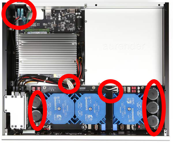

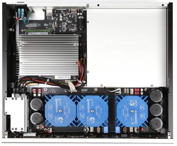

    Mình đã từng mode nguồn cho Aurender N10,Thay tụ nguồn và thay dây điện trong máy và mình thấy board PC và board Digital họ tự thiết kế chỉ xài 1 nguồn duy nhất là 12V.Nguồn 12V họ không xài bất cứ IC,regu. nào cả,chỉ đơn giản là biến áp Amgis 9V nắn Diot và tụ lọc thôi.

    N10 của bác đây! Bác cho vài hình ảnh cụ thể mod N10 ntn ?

    Đọc comment của bác dgnguyen em có thể thấy bác hiểu rất ít về điện tử. Aurender n10 có dùng rất nhiều ic regulator, chứ không phải không dùng. Có điều các IC đó được thiết kế nằm ngay trên cùng board tín hiệu, hạ áp và lọc nhiễu để cấp điện trực tiếp cho mạch. Làm gì có chuyện toàn bộ đống IC điện tử, clock nó dùng 12V từ cái phần nguồn kia, khi rất nhiều trong số chúng hoạt động với mức điện áp 5V, 3.3V, 1.8V, 1.2V.
    Do tự thiết kế mainboard từ A-Z nên bọn Aurender nó có thể làm kĩ phần mạch tín hiệu như vậy, nên phần nguồn ngoài chỉ gọi là nguồn sơ bộ thôi. Vì lý do đó phần nguồn sơ bộ chỉ gôm biến áp, diode và tụ, chứ không phải là vì chỉ cần từng đấy thứ là đủ cho phần nguồn.
    Với mấy bo mainboard phổ thông không làm được phần cấp nguồn cục bộ tốt như Aurender thì chỉ có một cách là làm phần nguồn sơ bộ thật kĩ, dẫn đến chúng ta không thể chỉ dùng biến áp và tụ để lọc, mà bắt buộc phải dùng IC regulator có độ nhiễu thấp và PSRR cao.

    Đơn giản là thay 5 con tụ CDE 8700uf bằng Kaisei NP 10000uf và các dây điện bằng dây bạc. IMG_1434.JPG

    E hỏi ảnh thật bác đã mod chứ ko hỏi ảnh trên mạng r khoanh đỏ, vốn đã là thế giới ảo nên cho chút ảnh thật để bớt ảo bác ah, ae dễ hình dung.
    Đó là yếu tố qan trọng bác nên nếu như bac dgnguyen đòi mình theo đc hiend thế giới thì đừng có mơ. Sxuat nhái theo họ thôi còn ko xong. Để sxuat đc vỏ đó và tinh xảo nthe thì vn khá ít nơi có thể làm đc vì cần máy chính xác cai chứ ko phải chạy trên cnc dựng, cnc bề mặt vẫn còn vết thì ko phải là hiend rồi. Mà mấy máy đắt tiền đó ngta lại éo thèm nhận lẻ tẻ của mấy ng diyer :)) chắc phải cỡ 100 bộ đổ lên may ra mới nhận vì còn cả anod nữa :)) nên thôi loanh quah với đồ rẻ tiền. Còn ai có tiền xài luôn aurender và taiko chứ họ cũng chẳng có tgian đọc cái topic làm đồ rẻ tiền này.
