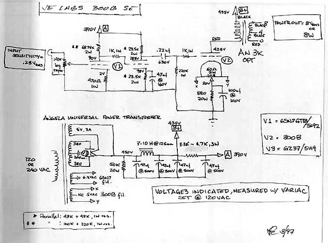

    Bạn nhìn sơ đồ của me_to đưa lên ....
    Và cái sơ đồ giờ bạn mới đưa lên xem nó khác nhau cái gì
    Bạn xem một sơ đồ khác để bình luận một sơ đồ khác hẳn thì trình bạn cao quá rồi...

    Muốn khai thác mớ bóng Mullard ECC35 cổ đã mua bác ạ.

    Thế thì e mới nói là phần lọc rc như bác bảo thiếu ở trên e có nói là người ta thể hiện ở phần nguồn bác bảo (nội khối, ngoại khối) nên e mới cung cấp phần sơ đồ để chứng minh

    Bạn meto cung cấp nốt phần sơ đồ nguồn của electra print cho bác nguyễn hà xem

    Mình rất thông cảm cho người dùng 2 cái sơ đồ máy khác hẳn nhau để bình luận cho cái lý của họ... Và với những người như thế này thì nói với họ cũng bằng không...

    Cái mạch của electra print bác bảo thiếu bộ lọc rc em bảo người ta sẽ thể hiện ở phần nguồn e mới pot cái schemantic mạch sau lên để giải thích cho bác người ta ko vẽ rc ở mạch thì người ta sẽ vẽ ở phần nguồn nếu có ở mạch thì ko có ở phần nguồn, nói như bác e cũng bảo thiếu cái biến áp và các diode hoặc đèn valve

    Rất cẩn thận với mạch này bác nhé. Mạch fix bias (-100v) rồi mà B+ chạy quá cao (450v) dễ tèo đèn 300B
    Tầng mở và thúc quá ẹ cho 300B

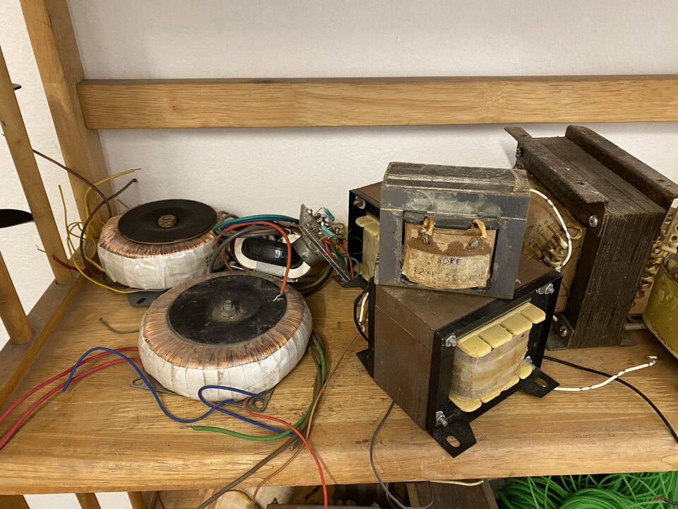

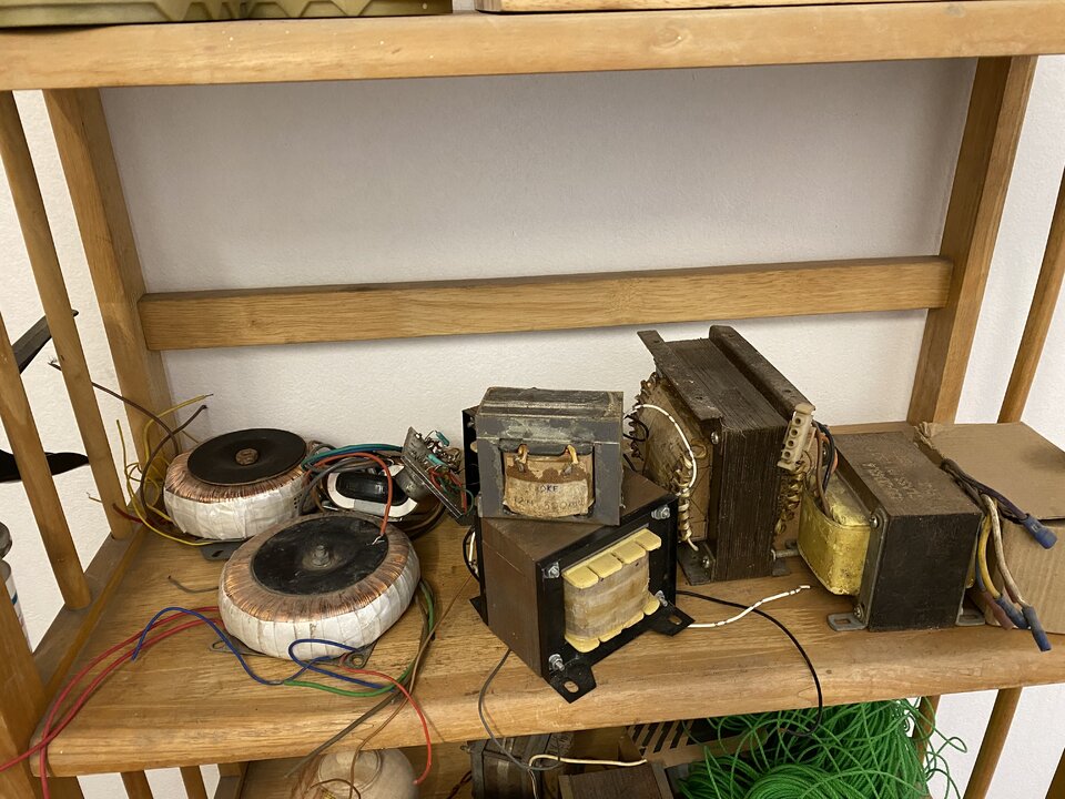

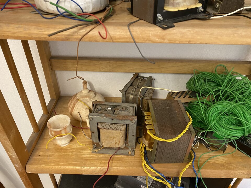

    Tôi dọn nhà thừa bộ biến áp diy trước mua trên vnav cho 300b (nguồn, choke, opt), bác nào quan tâm tôi tặng. Tôi ở 1194 Đường Láng.
    Và bộ biến áp cho 6c33c do Hùng xâu tai cuốn cũng tặng bác nào quan tâm.
    Sđt: 0981347816
    (nhưng chỉ trong sáng mai, nếu không kịp tôi để ở cửa bác nào qua lấy- nếu đồng nát chưa nhặt mất)

    Ảnh đây ạ, tất cả các biến áp trong ảnh đều đang dùng tốt.
