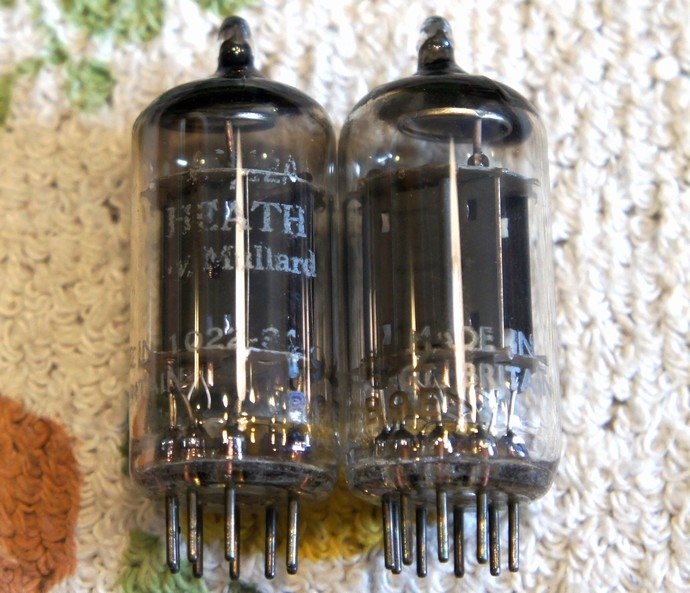

  5. Vitran
    Vitran Advanced Member
    28/8/17
    154
    45
    Sai Gon
    Thank bác, em đang tìm 01 cặp 12ax7 nâng cấp cho cặp primaluna ạ. Thấy có shop bán cặp 12AX7 Mullard phiến 17 gân nhãn Heath, mà giá tới 3tr lận, không biết có nên cố không
  6. Maidanhan
    Maidanhan Advanced Member
    14/3/06
    3.722
    1.146
    Nhắn bác 2 từ: « số đo » trc khi bác làm « sổ đỏ » cho chúng và nên đề phòng khi giao dịch có từ « dùng lướt ». Không phải « nhiều gân » hay « già gân » là dấu hiệu « hay » đâu bác ạ.

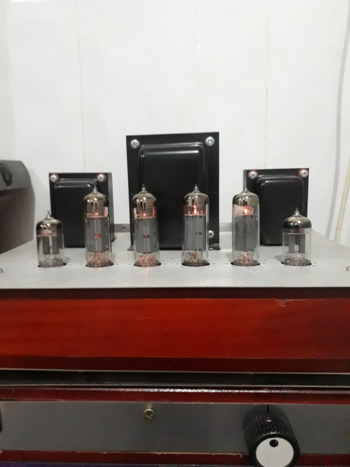

  20. bb05
    bb05 Approved Member
    15/4/19
    42
    [​IMG][​IMG]
    E có thấy cái ampli này trên facebook ko biết phải của cụ chủ top ko ạ. Chuae thấy cụ uo clip nhưng ưng cái mắt quá. Ko biết e nó thiệt hại bao nhiêu ạ
  21. tinhdhmo
    tinhdhmo Advanced Member
    26/10/08
    1.918
    1.136
    đây là EL86 chứ không phải EL84 bác ạ

  24. tmvinh
    tmvinh Advanced Member
    7/4/09
    595
    69
    Cái này của em làm. El86 pp. Đầu tư hơi lớn so vs bình thường. Mạch tương tự nimis thôi.
    Nguồn quấn, opt tango CR-5, tụ Enla cerafine, trở takman... cs được 11-12w
    bb05 likes this.
