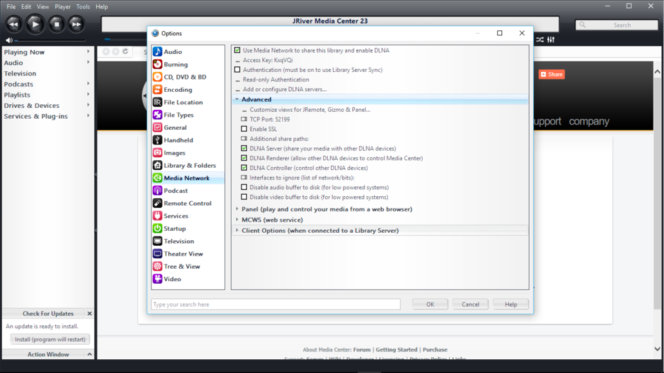

    Vấn đề chính là upnp kiểu gì để ra đến Jriver đã là dsd để phát tiếp sang DAC giahuy. Theo em hiểu ko thể truyền pcm qua upnp đến jriver rồi sau đó Jriver convert sang dsd được. Upnp renderer chỉ biết phát thôi thì phải.
  2. giahuy
    giahuy Advanced Members
    25/5/11
    678
    1.839
    Đúng rồi , hạn chế của upnp trong Jriver va cả foobar là upnp hỗ trơ định dạng wav là chủ yếu , ngay cả với pure DSD thì chỉ có Jriver la có giao thức DOE (DSD over ethernet) truyền DSD bằng cách dùng gói định dạng wav và cũng chỉ truyền đi DSD64 thôi , Renderer loại xịn như PS Bridge của PS audio cũng chỉ truyền bằng cách này , nói chung là cho đến hiện nay không có giải pháp nào để phát PCM qua upnp rôi khi nhận được chuyển qua DSD để phát ra Dac giahuy được !
    Chính ví giới hạn này mà em phải nghiên cứu DAc pure DSD advance và super Chipless DAc để có thể chơi mọi định dạng bằng cách chuyển việc convert PCM to DSD vào trong DAC , hoặc là phân luồng định dạng bẳng 2 DAC riêng biệt trong DAC)

    Nếu như em muốn cấu hình để jriver chỉ convert PCM sang DSD, còn file DSD thì giữ nguyên định dạng thì như thế nào bác nhỉ. Như thế này thì nếu em cấu hình đầu ra là 2xDSD thì các file DSD 64,128,256,512 nó đều vẫn convert sang 128.
    Vấn đề thứ 2 nữa là em đã set jriver là UPNP renderer rồi thì có thế dùng phần mềm gì trên điện thoại (IOS) để lấy nhạc từ NAS (upnp server) và play nhạc ra jriver (upnp renderer) bác nhỉ

    Đung rồi Bác , nếu Bác dùng DSP thì tất cả đều convert ra 2xDSD lúc đó Bác muốn nghe pure DSD thì tắt DSP thôi .
    Bác co thể dùng GIZMO , Jremote để diểu khiên Jriver , bản thân Jriver cũng là một upnp controller.( va cũng là upnp Server luôn nên tự nó cũng nhìn thấy Nas )

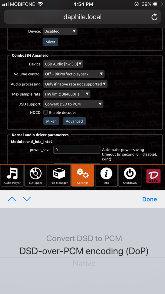

    Daphile không chọn được Dsd Native là sao các bác nhỉ. Phần Dsd Support trượt xuống không chọn được Navtive, chỉ chọn được DoP

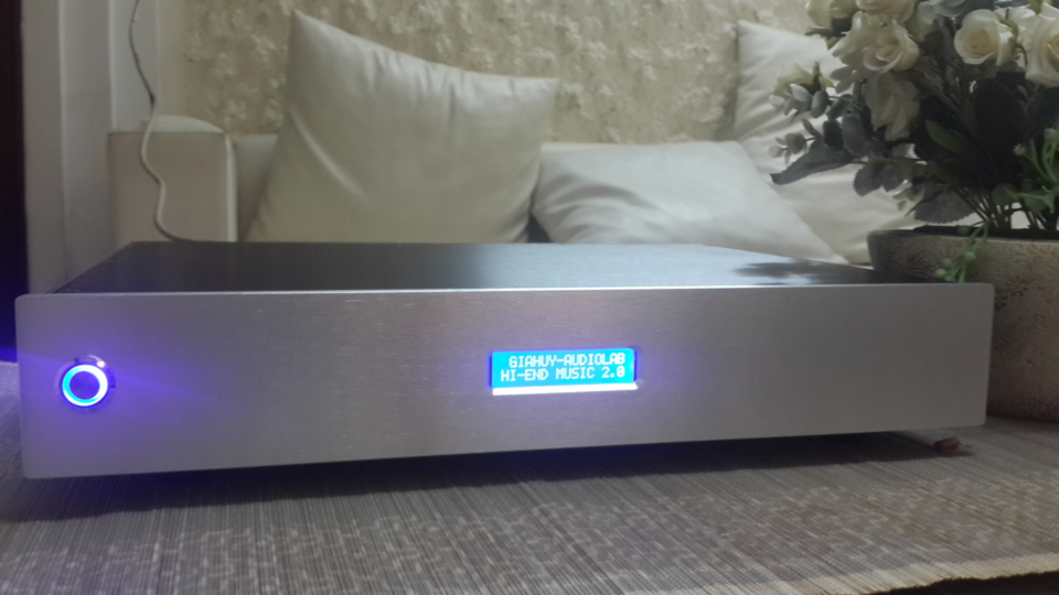

    Bản Music server với LCD đã hoàn chỉnh , việc gắn LCD này hầu hết các bác DIY có thể tự làm được ! cách làm như sau , mua LCD 6x12 hàn dây nối LCD với cổng máy in , đối với 1 số main board có cổng LTP1 trên board thì cắm trực tiếp lên mainboard luôn
    Sử dụng phần mềm mở (miễn phí) LCD smartie , dùng LCD bằng cổng Parallele theo sơ đồ nối như sau
    sau đó download phần mềm LCD smartie http://lcdsmartie.sourceforge.net/
    và theo các hướng dẫn để cài đặt phần mềm
    Hiên Foobar hỗ trợ LCD smartie qua plugin dùng Winamp API bằng plugin foo_vis_shpeck các Bác theo hướng dẫn ở đây
    https://dereenigne.org/windows/foobar2000-lcdsmartie/
    để cài đặt nhé

    Nó chỉ hỗ trợ DoP. Mà DoP hay Native thì khi sàn đến DA vẫn là tín hiệu đó thôi, kiểu như người đẹp mặc áo dài hay bao tải thì bên trong vẫn là hàng đó
