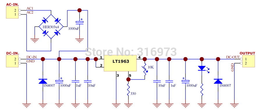

    Bác cần mạch kit em có nhé, sơ đồ thì đây ạ:

    EM có kits này ngỏ ra 5v or 12v 1,5 A lownois ạ

    Hơi giống hình bên trên.[​IMG]

    cái này có chỉnh điện áp ra thành 6v được không bác?

    Chỉnh bằng cách thay đổi giá trị các điện trở R1, R2, R3 đó bác!

    điều chỉnh bởi mấy con 2 con trở hoặc thay trwor bàng trim
