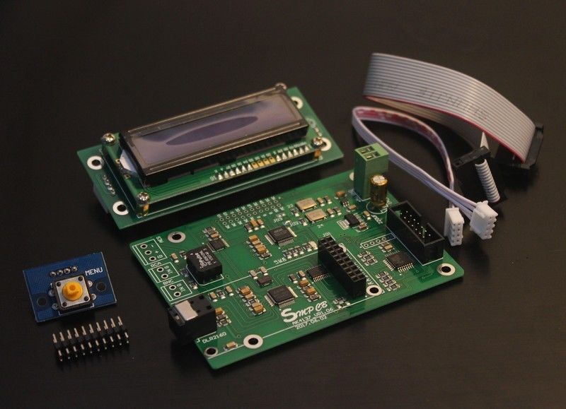

    link đây bác : https://item.taobao.com/item.htm?sp...8XqfsN&id=523984212824&ns=1&abbucket=6#detail
    1. input RCA, AES, USB, OPT, BNC
    2. PCM / DSD type of input received
    3. PCM / DSD input frequency
    4. filter SharRoll, SlowRoll, ShoSharp, ShorSlow
    5. type of output I32, R32, R24, R20, R16, DSD
    6. output frequency for DSD 2.82, 5.64 and 11.2MHz,
    Power supply voltage: 5V, operating current of about 100MA
    Đo đạc thì xem ổ cuối web này: http://www.audiodesignguide.com/DSC1/index.html
    LSK cũng có làm một mẫu giá đắt hơn một chút
    https://world.taobao.com/item/532153880140.htm
    Chơi DSD 256 trên PC i3 có thể laggy nếu file tầm 1.5- 2GB ... upsampling lên 256/512 thì cần tầm core i7 / 8-16GB RAM
    Board AK4137 làm nhiệm vụ nhận PCM từ Pi3/ PC (xài USB Amanero, XMOS) rồi upsampling lên DSD256 rồi chuyển sang SynalystDSC
    Hoặc cách khác như em dùng thử thì MAC (server) stream sang Pi2 (endpoint) => Amanero => AKM4137 board => SynalystDSC

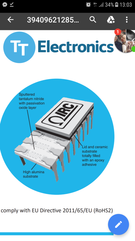

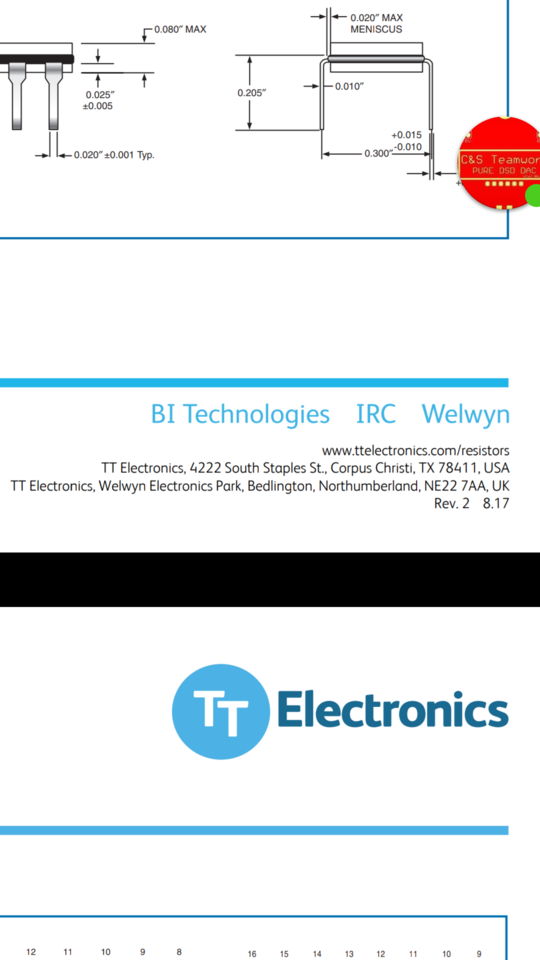

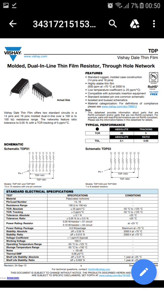

    Các bác ấy chuyển hết sang trở Dip 16 pin 10K 0.01% 5ppm. Loại trở chuyên cho isolator cách ly tại vị trí R-2R.
    Con trở Tantalum của TTE (thuộc Welwyn) giá 30$/con ko dám nhảy. Đành nhảy xuống con Vishay thin film R-2R Isolator 0.1% 25ppm giá 6$/con.
    https://www.arrow.com/en/products/tdp16031002buf/vishay
    https://www.arrow.com/en/products/m8340102h1002ba/irc

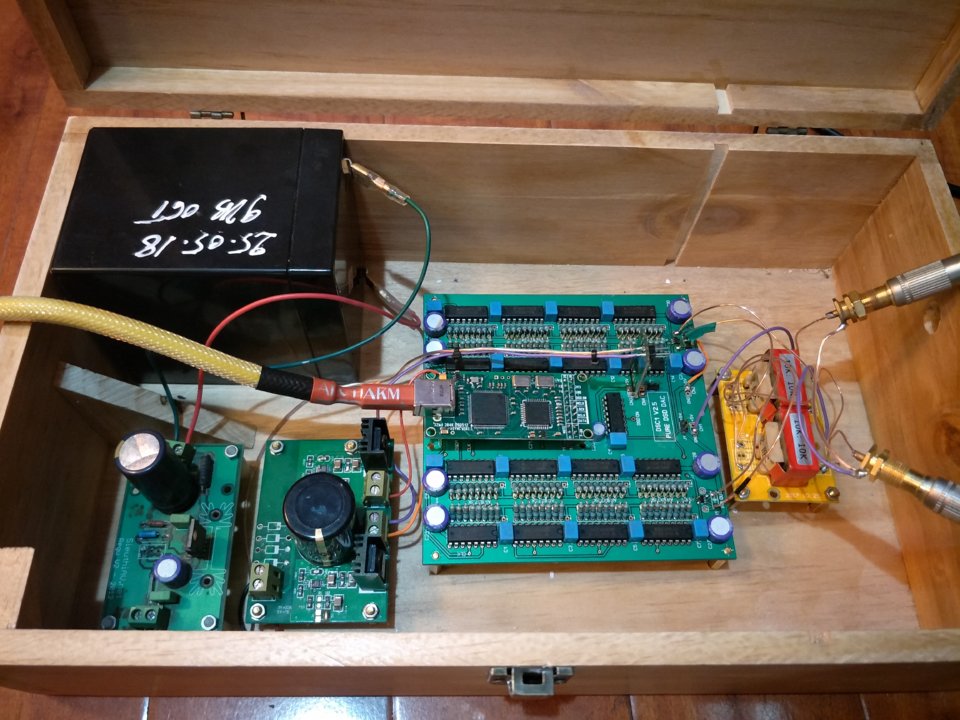

    Đây là bản Platinum Merlot Ultra-Power Special Edition em mới gá để đi đá với anh bò cạp. Đặt tên hơi dài nên để các bác thông tỏ thì em xin mở ngoặc đơn giải thích:
    - Platinum SE do chỉ sản xuất có 1 cái, không có hứng làm cái thứ 2.
    - Ultra Power: sử dụng nguồn siêu phẳng, siêu gọn, tức ắc quy xe máy, theo triết lý "less is more".
    - Merlot: sử dụng hộp gỗ đựng rượu vang làm chassis để âm thanh ngọt ngào, say đắm.
    Kết quả: chất âm có 1 không 2, không tả được.

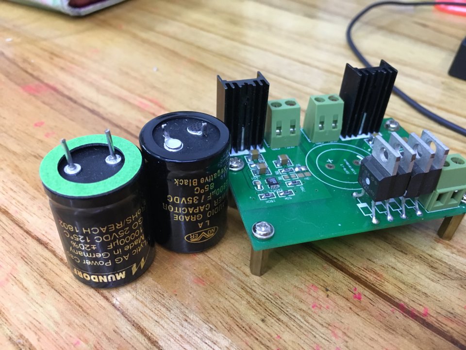

    Lâu nay em quen dùng ắc quy làm nguồn cho DAC mỗi khi có thể, trừ những DAC R2R dùng nguồn +/- phức tạp thì buộc phải dùng biến thế. Dùng ắc quy theo kinh nghiệm của em thì nên qua lọc 2 tầng thì hiệu quả sẽ tốt hơn rõ rệt thay vì chỉ dùng 1 tầng lọc. VD như em đang làm, cần nguồn 5V thì dùng ắc quy 12V, qua 1 con LT1763 cho ra 8V rồi mới qua LT3042. Nếu bác nào dùng bo Salas shunt thì theo em càng tốt hơn nữa vì nó giúp hạ nội trở nguồn.

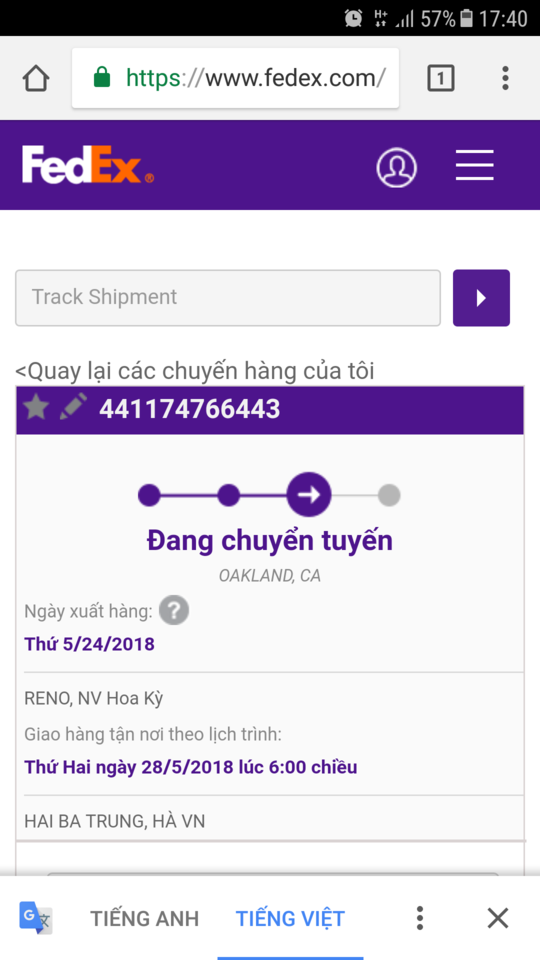

    Nó ship cho em tốc độ thêa này có chết người không.
    9h sáng ship tại Mỹ thì 17h chiều cùng ngày Fedex VN gọi điện cho em thông báo hàng về. Yêu cầu em khai báo thông tin hàng hóa qua mail cho nó để nó khai quan giúp. Sáng nay lấy hàng luôn :D
