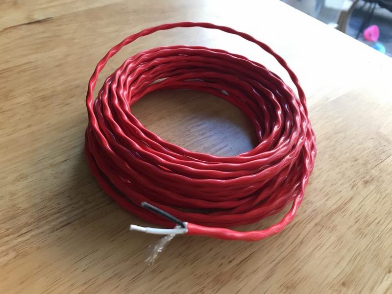

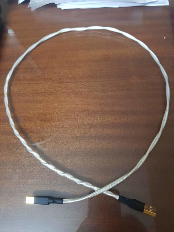

    Đây là sợi Usb em mới Diy hết 250k (giắc 120k và dây mạ bạc có giáp). Sợi này em dùng 2 lõi trong để truyền tín hiệu còn phần giáp ở ngoài làm mát do em sử dụng nguồn rời.
    Giắc mua bác Uy, các bác có thể mua sợi mạ bạc 2 lõi ngoài giáp 60k/mét.

    Ngon bổ rẻ! Mà sao bác ko bỏ luôn nguồn 5v đi cách ly nhiễu từ pc sang luôn

    Em bỏ đường nguồn rồi bác. Chỉ lấy mỗi đường mát thôi

    Chắc cũng phải làm dây usb giống bác thôi [emoji16][emoji16][emoji16]

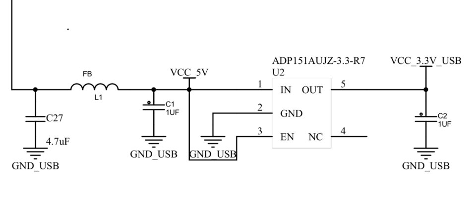

    Chào bác, nhờ bác hướng dẫn rõ hơn làm sao để pc nhận usb amanero Khi đã cắt nguồn dây usb. Thank bác nhiều.

    Cũ xem cách tách nguồn cho amanero ở trên
