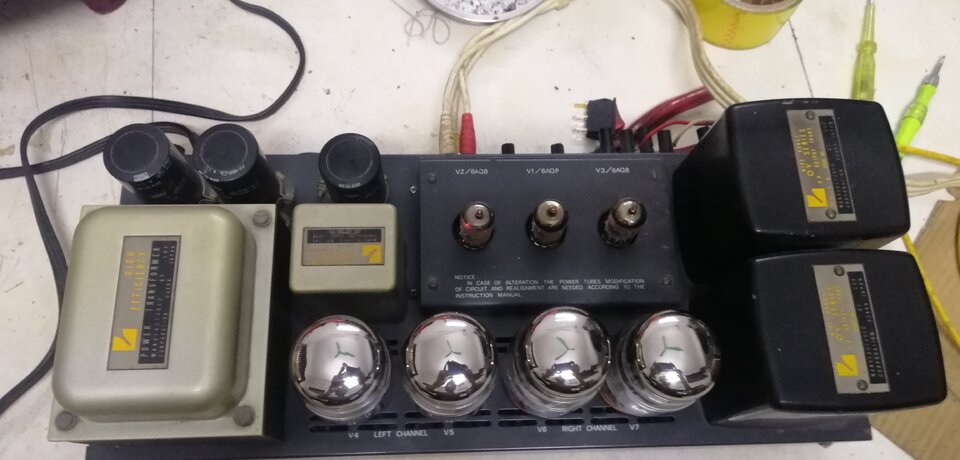

    Các bác trên hội có kinh nghiệm cho em hỏi chút. Em có cái pow dynaco st70. Dang dùng bóng el34 nguyên bản có thay sang được bóng kt66 ko. Và thay thì cần chỉnh sửa gì không. Và bóng kt66 và el34 hơn kém nhau ở những điểm nào. Thank all

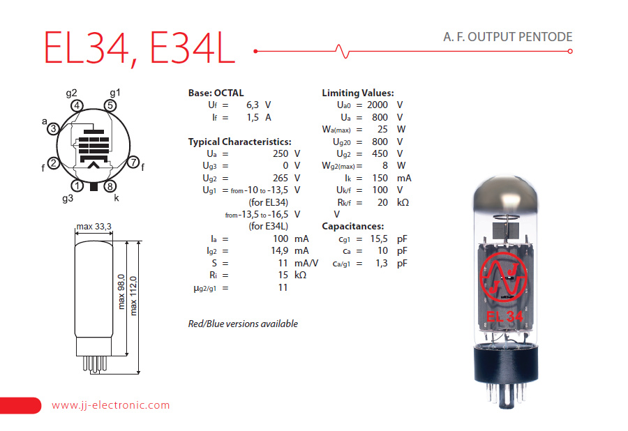

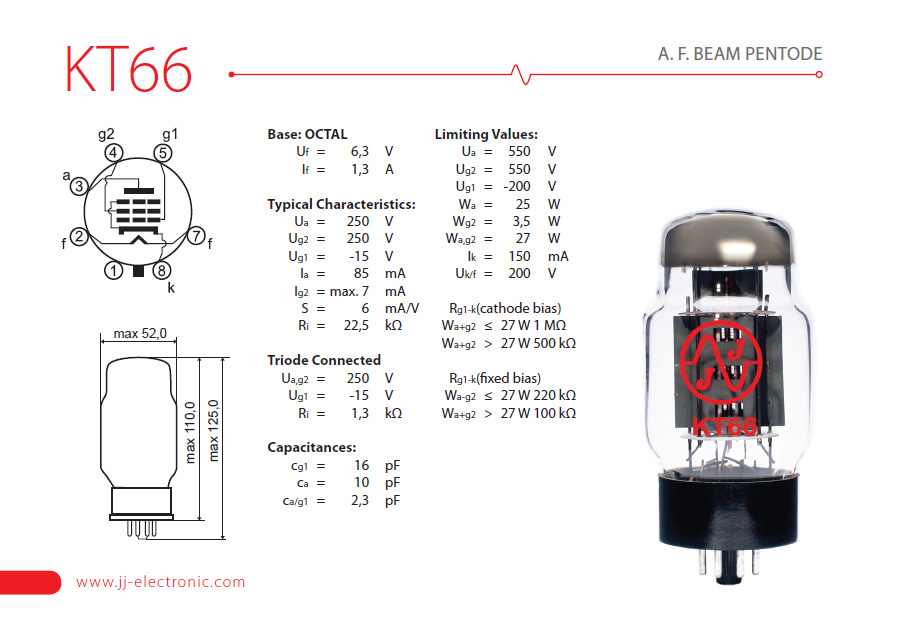

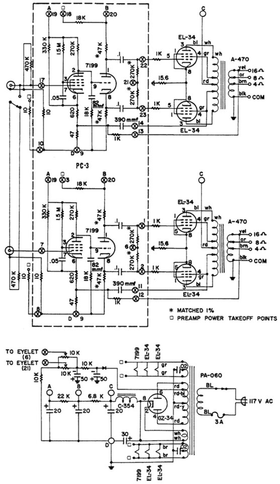

    Bạn chú ý xem hình nhé
    Về sơ đồ chân 2 đèn el34 và kt66 là gần như nhau chỉ khác mỗi kt66 thì g3 và katot đã nối với nhau từ trong đèn còn el34 thì chưa...
    Và những tham số còn lại theo dataset của 2 đèn gần như nhau nên nhiều khi el34 kiếm khó hoặc người nghe muốn trải nghiệm chất âm của các đèn khác nhau họ có thể làm như trên.
    Khi thay đổi bóng thì tất nhiên nên đo kiểm tra trên mạch thực tế để đảm bảo cho đèn vào mạch được cân bằng nhau và hoạt động hoàn hảo....
    Còn đây là mạch thực tế của st70 để bạn tham khảo
    Chúc bạn có thể làm thực tế và có những trải nghiệm

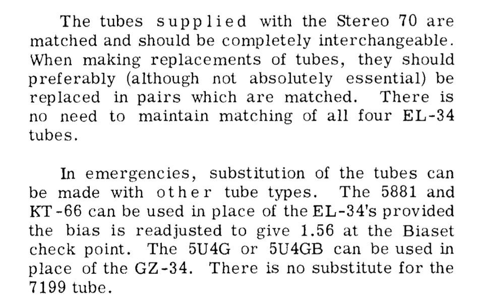

    Đầu tiên bác vặn hết triết áp chỉnh bias trên st70 về rút đèn el34 ra cắm kt 66 vào .chuẩn bị cái đồng hồ vom thang đo dc que đen cắm vào chấu que đỏ cắm vào cái đế đèn để mặt trước ampli có chữ 1,56v cắm điện để đốt tim 5 phút chỉnh dần chiết áp lên 1 vol đến 1,2vol là dc .thì lúc này 1kenh của st 70là 90 ma chia đôi mỗi bóng khoảng 40 đến 45ma .xong làm tiếp kênh kia

    209
    112
    Đừng để 1,56vol như trên máy vì bóng hồi xưa theo máy là Telefunken nó chịu dc dòng và áp tốt hơn bóng sx sau này

    Que đen đồng hồ cắm vào chasi que đỏ cắm vào lổ trước mặt ampli có chữ 1,56vol

    Bác nói đúng, thay KT66 vào phải làm như trên, nếu khg có thể hỏng đèn nếu để nguyên bias fixed của EL34, dù việc hỏng khg diễn ra ngay lập tức.
    Sau này trg máy Octave SE70, có vào trang hướng dẫn để thực hiện điều chỉnh fixed bias tự động theo lập trình của máy.
    Bác làm theo bác @thanh nhac đã hướng dẫn, khg cần quan tâm đến chân 1 và chân 8 của KT66, do nguyên bản El34 nên tại đế đèn đã nối rồi.

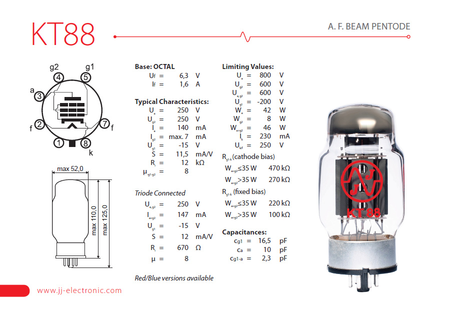

    Kể bạn kiếm được bóng KT 88 thay vào thì bóng hoạt động nhẹ nhàng hơn bóng cũng được bền hơn đó bạn

    St70 nguồn rất yếu vì chạy 60hz chạy điện vn 50hz mặc dù cắm 110vol dùng bóng el34 nóng và rung hơn nữa nếu cắm kt 88vào bóng gz34 bị làm việc quá sức. Sau này người ta phải mod thay bộ nguồn to nặng hơn và thay bóng gz34 bằng điot

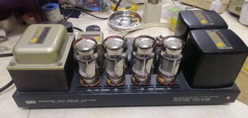

    Nhưng khi cắm, bais để dòng vừa phải thì bóng KT88 hoạt động cũng nhẹ nhàng và máy nguồn nuôi cũng hoạt động nhẹ nhàng

    Con đó là luxkit A3500 mình dùng bóng KT 88 và tổng dòng cho cả máy chưa đến 200mA tiếng của máy đó khi chủ máy trước dùng L34 nay chuyển sang KT88 họ nhận xét

    KT88 heater công suất lớn hơn rồi bác, điều kiện đầu tiên so với EL34 đã khg ổn rồi.

    KT88 thì
    0,1A x6,3V x 4 =~2,5W
