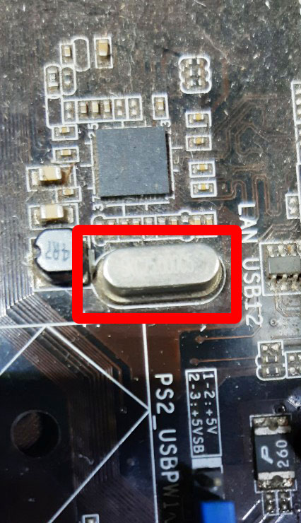

    Mình đang dự tính mode,nâng cấp cho cái mainboard của PC Music,nghe nhiều bác nói về clock nhưng mình mù tịt nên nhờ các bác chia sẻ cho ít kiến thức để học hỏi:
    1-Trên mainboard mình thấy có hai con như hình,có ghi skc25.000c5,xin hỏi có phải đây là clock không? 01.jpg
    2-con này có mấy chân?có cực hay chiều không?
    3-Có thể thay bằng những trị số nào tốt hơn,loại nào của hãng nào?

    1.Nó chính là clock ah
    2. Nó có 2 chân. Nếu e ko nhầm là 1 chân mass, 1 chân tín hiệu.
    3. Riêng clock phải thay chính xác tần số, có loại tốt hơn thì xài tcxo, ndk 2520, crystek 575, 957, khủng có ocxo (nhưng giá cực đắt) :d

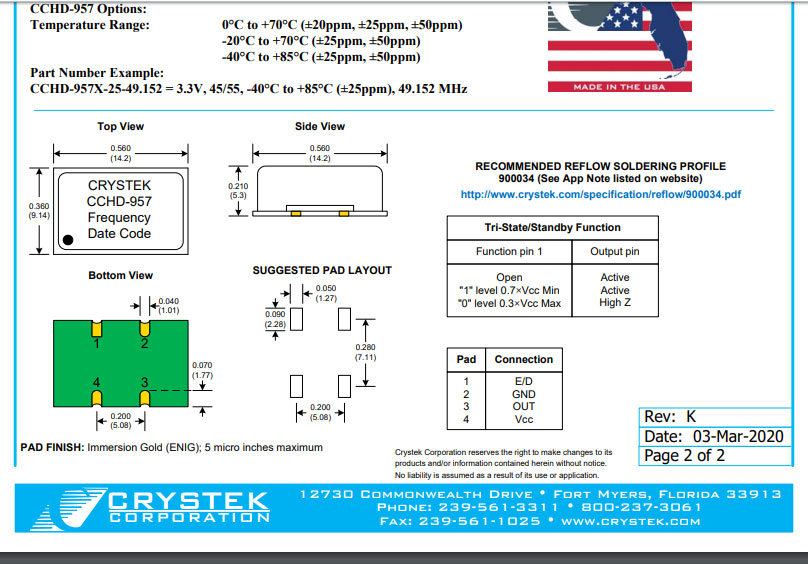

    mới search thử con Crystek 957-24.576 thì thấy có 4 chân khác với con trên main.
  9. quocdat
    quocdat Advanced Member
    4/6/06
    1.618
    988
    Con crystek nó to hơn con trên mainboard nhiều bác. Có lẽ nó là mạch clock tích hợp nên mới có chân cấp nguồn.

  10. Ngoc2
    Ngoc2 Advanced Member
    21/3/17
    1.566
    820

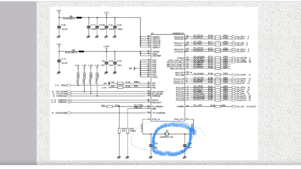

    Nó là cái khoanh mầu xanh mà. Nhưng nó chỉ là cái thạch anh thôi, xung clock là do IC clock sinh ra > cái thạch anh chỉ 1 phần quyết định độ chính xác của xung clock

    Cái mạch clock trong link bác đưa là mạch tạo xung nhịp phái sinh từ xung của con thạch anh. Con thạch anh chỉ cần đặt áp lên nó là nó tự dao động tạo xung ở 2 đầu ra.
    http://tamthien.byethost7.com/noi_d...Clock_Generator/Xung_clock_files/image004.gif
    Do vậy, chỉ cần thay con thạch anh bằng xung clock từ bộ clock rời là đủ rồi. Chất lượng clock phái sinh ngoài phụ thuộc xung clock (thạch anh) ra nó còn phụ thuộc vào nguồn điện cấp cho mạch tạo xung phái sinh nữa. Cái này thì xử lý điện nguồn cho máy tính (nguồn linear hay nâng cấp tụ gì gì đó).

    Muốn xài các clock dạng tcxo 4 chân phải có pcb mạch chuyển bác ơi.
