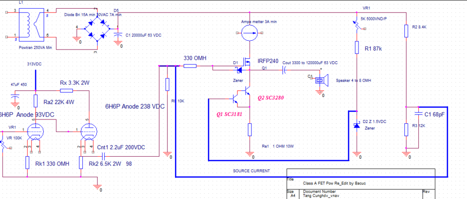

    Đừng hỏi mạch của ai vẽ nhé... Vì thày mo đã leo lẻo mạch đó hót rất hay....
    Xin mời thày mo

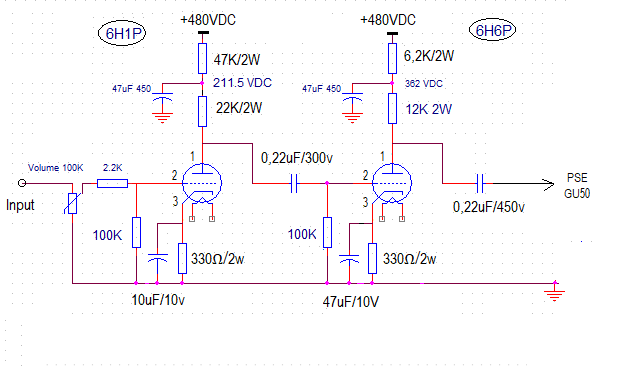

    1. Nguồn 480vdc em có 1 đường (đủ dòng) cấp cho 2 tầng 6H1 và 6H6, em dám cá với bác là nó chạy được, bác muốn tag ai vào đây em cũng cá với bác, nên bác đừng có văn vở, em đọc mệt lắm.
    2. Tụ nối tầng em éo thèm bàn, băng thông em cũng éo biết, nhưng em đảm bảo vẫn ra tiếng người.
    3. Về tụ thoát katot, em nói luôn là em éo thèm dùng nó cũng ra tiếng, mạch mà tốt người ta còn bỏ cả tụ thoát bác ạ. Còn con trở thoát katot, 2 mạch trên dưới khác nhau ở trở Anod, bác nhìn kỹ lại đi, nên trở katot nó khác, mục đích là dòng qua bóng chạy đúng đặc tuyến. Còn đặc tuyến thế nào em cũng éo biết, bác giỏi bác vẽ luôn cái đặc tuyến ra cho mọi người xem cái.
    4. Cái trở thoát lưới ko phải 100k thì bác bày ra cho anh em xem nó phải là bao nhiêu, giỏi kỹ thuật việc gì phải vòng vo.
    Còn mấy ý nữa em chán đéch thèm viết nữa, em dốt, em nhận, nhưng ko thể ngửi được cái bài post của bác, mặc dù bác già rồi, em xin lỗi, bác lượn đi.
    Em mà có GU50 và đủ linh kiện em làm luôn theo cái mạch đấy, trên hay dưới cũng được, mà kể cả trái = trên và phải = dưới, ra tiếng đã rồi chỉnh sau.

    Cũng đang tính nói 7940 này về chuyện mấy con tụ. Nhưng mà thôi. Theo như bác maidanhan nói là mình nói ra thì lại bị bật lại. Kiểu ổng tự hào khêu gợi mình nói ra bí quyết ấy. Kiểu tiểu nhân.
    Chốt là ông này không hiểu tí nào về mấy con tụ trong ampli đèn. Hoặc là gian manh nham hiểm . :cool:
    Theo tư vấn của bác nguyenha7940 em sử dụng mạch trên đây.
    Theo như bác nói phần nguồn chưa hợp lý vậy thì ta nên sửa thế nào? Hiện tại cao áp máy em đang chạy là 530vol.
    Trở thoát lưới nên sử dụng trị số nào cho phù hợp?
    Cảm ơn bác.

    Mình cũng chẳng có thời gian vẽ đâu bạn... Cách làm của mình thì cứ tham khảo mạch có sẵn. Bao nhiêu hãng người ta làm vậy rồi
    Tại sao phải cải lùi làm gì. Còn từ mạch sẵn cộng trừ nhân chia tý là xong...
    Bạn có thấy mạch đó làm hợp lý về phần nguồn hơn không

    Bác cho xin linh hình vẽ. Hình bác chụp mờ em nhing không rõ.
