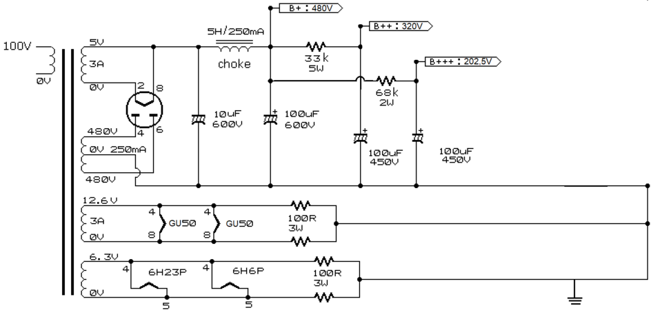

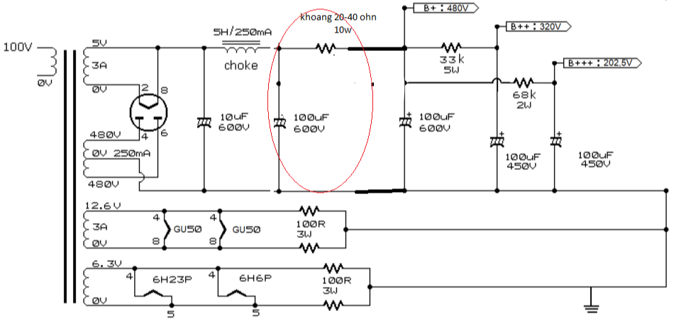

    Em đang đấu nguồn như hình sau. Máy có ù nền nhỏ (không phụ thuộc volume). Các bác xem giúp nguyên nhân tại sao?

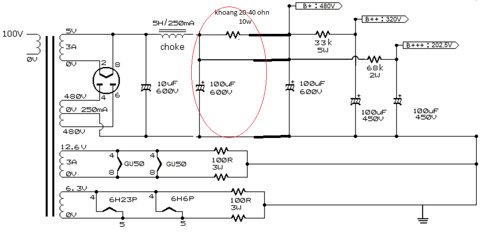

    Bác làm thêm cho em một mắc lọc điện trở nữa nó mới êm được chứ.
    rơi áp trên trở này khoảng 10v-20v là được.

    Bỏ đường dưới trở 20 - 40 ohm chứ bác nhỉ.

    Không cần thêm trở và 1 mắt lọc nữa đâu bác. Chỉ cần lấy B++ hạ volt xuống cho B+++ là có thêm 1 mắt lọc cho tầng đầu rồi.
    Ngoài ra bác ấy nên tăng tụ trước choke sau đèn nắn lên 20uF là OK. (Amp SE nên dùng chocke 10H)
    Nếu tăng tụ sau đèn nắn lên 20uF thì nhiều khả năng B+ sẽ tăng lên lúc đó em sẽ chỉ cách giảm B+ ít thiệt hại nhất:p:p

    Nếu vậy thì chỉ có cách thử trước xem ù tầng nào.
    Tách tụ nối tầng lưới gu50. Xem tầng công suất có ù không. Nếu có thì thêm mắc lọc trở. Nếu không ù. Làm theo cách bác mỳB. :D

    Sorry em quên không hỏi bác ấy dùng đèn nắn gì mà đã "xúi" bác ấy tăng tụ trước choke sau đèn nắn lên 20uF :p:p
    Nếu bác ấy dùng GZ37 thì nên để nguyên nhé vì GZ37 dùng tụ input có 6uF thôi :D

    Cảm ơn các bác.
    Phương án như bác My FB ban đầu em sử dụng nhưng vì công suất trở tại mắt lọc B+ nhỏ quá không chịu nổi lên đành phải tách thành 2 nhánh lấy từ B+.
    Rất mong bác chỉ cách giảm điện áp tại B+ ít thiệt hại nhất, không ngờ ampli này vất vả nhất lại ở điểm này. Hiện cao áp đang chạy tới 550vol khi điện lưới khỏe.

    Ý bác là bộ nguồn b+ bây giờ đang chạy quá cao.
    Có nhiều phương án.
    1 là giảm tụ trước choke. Giảm vài chục volt.
    2 là chơi choke input. Bỏ tụ trước choke. Giảm gần trăm volt.
    3 là để bác mỳB nói tiếp.....

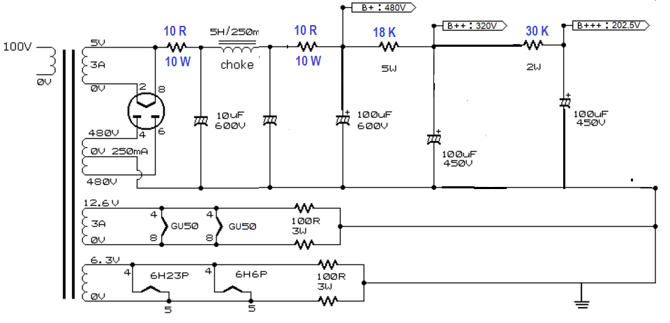

    Ý em chỉ muốn giảm cho B++, B+++ còn B+ để nguyên vì với điện áp này tiếng treble rất hay nghe tương tự như lắp thêm 'siêu tép'.

    Dụ này bác mỳb có nói là có bí quyết. Đợi bác ấy xì ra vậy. Em cũng đang đợi. Hi hi.
    Trên sơ đồ tầng b+++ lấy từ tầng b+.
    Đúng ra lấy từ b++ để giảm tải cho trở giảm áp. Có khó khăn chút đỉnh khi tìm trở cho đúng sơ đồ. Nhưng nó giải quyết vấn đề nhẹ hơn và mình cũng thu được nhiều kinh nghiệm hơn.
    Mấy cái bóng đèn này nó không có chuẩn. Hơi mới hoặc hơi già tí là tính trở mệt luôn. Nên cứ tương đại trở khi mình nhẩm nhẩm. Đèn nó cũng không có cháy. Sau đo đếm biết dòng qua bóng bao nhiêu , cần hạ volt bao nhiêu là tính ra trở. Gắn vào là có giá trị xấp sĩ rồi. Tinh chỉnh lần cuối là ok ngay.
    Đốt trực tiếp là vậy đó. Cực nhưng giá trị cho lại cũng ok.

    Em dán lại mạch theo hướng dẫn trên của bác, trị số các điện trở tạm ước lượng, thêm ít trở vào phần trước để gia giảm mức nguồn khi cần.

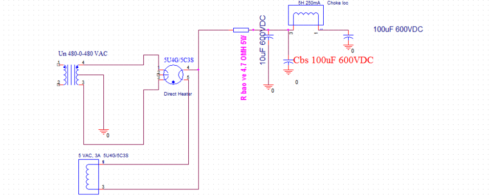

    Nguyên nhân ù nếu đã nối mazz cho Heater trg ca này là rất rõ ràng rồi bác
    Bác 59 tham khảo mọi phương án AE nghiêm túc đã góp ý.
    Đèn nắn hẳn bác dùng 5Ц3C ( hay viết là 5U3C ), ngoài Bắc đèn này dễ mua.
    Bác cân nhắc phương án này sau cùng, chắc chắn sẽ giảm ù và làm cơ sở để có bước đi tiếp theo khăc phục triệt để Ù:
    1. Thêm 01 tụ 100uF ( Cbs ) song song với quả 10uF đang có
    2. Con trở Rbv có càng tốt cho khỏi ngại ảnh hưởng đến 5Ц3C. Khg có khg sao, cơ sở để làm việc này, có AE nghiêm túc làm giúp rồi:
    Nếu bác thử đấu tụ, chắc chắn Ù sẽ giảm, để khoảng 2 tiếng, nếu đèn Valve có vấn đề gì, tôi có trách nhiệm công khai trên này ( Nếu là 5Ц3C ).

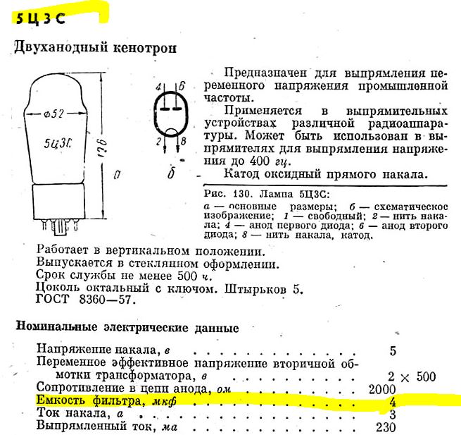

    5Ц3C theo bác này http://www.gstube.com/data/298/ hướng dẫn thì chỉ dùng tụ 4 uF nên khi tăng trị số tụ lọc quá lớn thì có nhiều ảnh hưởng xấu mà ngay cả khi có bề dày kinh nghiệm cũng khó có thể nhận ra!

    - Ý bác: Đúng khi lắp tụ lớn ngay sau đèn nắn mà dùng tụ dung lượng lớn thì sẽ ảnh hưởng và hỏng đèn nắn.
    - Trường hợp bác @Pilab @Maidanhan nói ở trên: Sau đèn nắn lắp trở/choke rồi mới đến tụ thì dùng tụ lớn hơn 4uF tốt bác à. Bêm trên bác @Pilab có hình hình, em add lại ạ. Tụ 10uF nằm giữa trở 10R và ckoke 5H, thay bằng tụ 100uF không làm hỏng đèn nắn được.

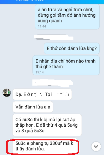

    Tôi chú giải rõ rồi, loại trừ để tìm giải pháp cho Ù, còn an toàn tính sau:
    Tụ lớn khg hỏng Valve DHT mà nó làm già đèn nhanh so với tuổi thọ cần khai thác.
    Tôi khg muốn nói tôi dùng 6 năm khg hỏng, dễ sinh ra kích động, đưa bản tin Zalo để nếu cần cho số ĐT người thực việc thực, AE tự chía sẻ kinh nghiệm.
    Bác nào ở Hà nội, qua 1 địa chỉ tôi vừa trợ giúp từ năm ngoái, dùng tụ 470uF chạy phà phà. 5U4G, GZ34 đắt quá, AE xót, tôi sẽ khg viết vậy, khg hay.
