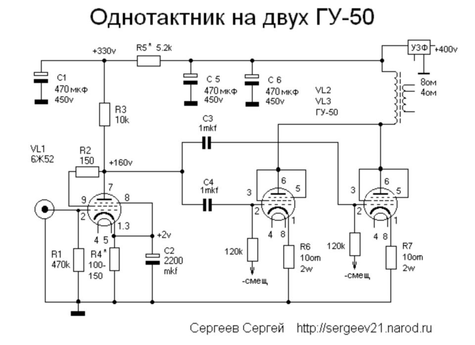

    Covid lang thang thấy cái chematic do người nga thiết kế. cùng chủ đề với anh em mình đang chém gió .em mang về đây anh em mình cùng chém cho qua mau hết thời gian gian cách xh .
    TQ_Audio likes this.

    Mạch bác định bàn, tôi đã phân tích rất kỹ, ngay tại toipc này, ngay sau Aikido đảo :p:p:p, chung nguyên lý, khác ở chi tiết cụ thể:
    https://vnav.vn/threads/bàn-về-ГУ-50.81347/page-23

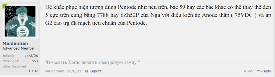

    Và để khắc phục yếu điểm Highlight, giải pháp đã đưa đưa ra ngay sau đó:
    6Zh52P chính là đèn 6Ж52П trong mạch bác Tepriu đưa, mọi việc khá rõ ràng, có chi tiết nào Ơ, A lẩm cẩm đâu :p:p:p.
    Cũng có thể Pentode như 6Ж52П/7788 AE ít quan tâm , thú thực tôi làm CD tube từ 2006, còn bố 6Ж52П này làm DAC tube buffer từ 2009 đến nay, tiêng tốt lắm, chạy Triode preudo, Uak 75 VDC, một cặp cậu mợ với 6H6П xuất Kat, đối tác tốt, láng giềng tốt, đồng chí tốt , anh em hữu hảo :p:p:p cho TDA1541A, Rg1 của 6Ж52П là 47 OMH tương tác với TDA1541A, tiêng hay lắm, test mù ở Hải phòng, toàn anh em cũng có tý sừng mỏ về nghe nhìn, chả ai chê ( Kiểm chứng 0903408104 ), chả mất đi cái hay của đèn :p.

    6Ж52П là pentode nhiều ưu việt. Đặc biệt con 6Z9P Mao time, tham số S kém 6Ж52П nhưng tiếng cũng rất hay khi chạy Preudo Triode.
    6Ж49П một bác trên này hiện ít sinh hoạt cũng nhiều, nó cho tiếng rất tuyệt vời cùng chế độ,

    Dùng 1 pentode để drive 1 pentode công suất muốn hay thì rất "lục tốn" (kể cả pentode đã nối thành triode)
    Ngoài ra en thấy mạch đều dùng tụ rất lớn => chẳng có ..... nhạc tính :p.
    Nghe có 1W thì làm PSE làm gì cho tốn :p. Nếu không tin em lúc nào bác mở Amp với 1 bản giao hưởng nghe âm lượng lớn rồi dùng VOM đo 2 cọc loa xem điện áp AC nó vọt lên mấy Volt nhé :p

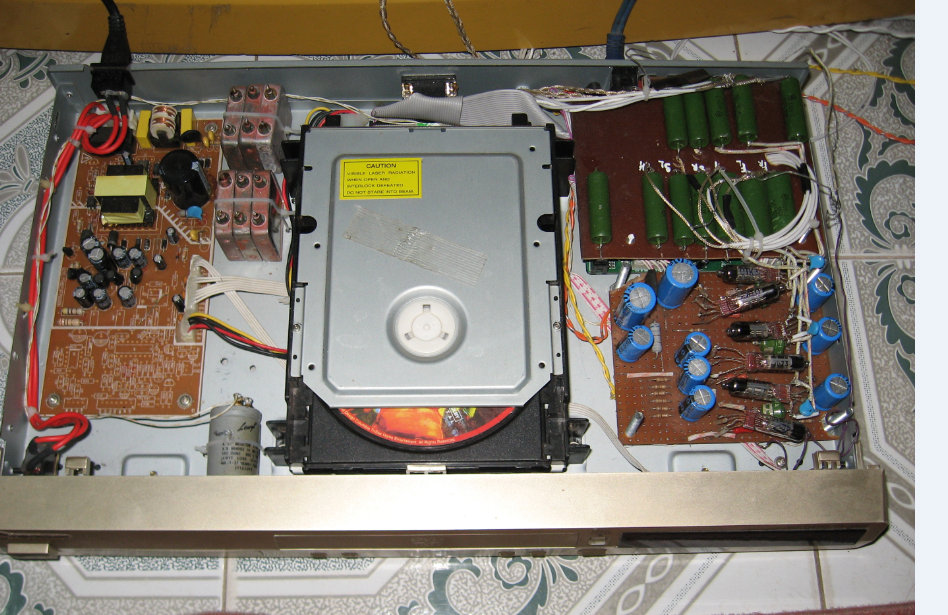

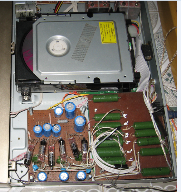

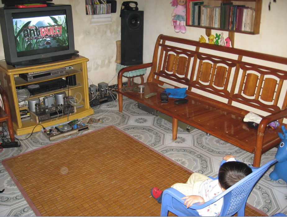

    DVD đa kênh bằng subminitube cũng qua từ 2007:
    Con xem phim " Đàn kiến " trên DVD tube từ 2008 đây :p:p:p:

    Mạch Tép ở trên đưa hông chừng yếu hơn chạy 1 bóng, thiết kế 2 tầng pre chưa chắc méo hơn 1 tầng. Vấn đề là cái bóng CS đó ở đây là GU50 cho nó chạy như thế nào kích vào lưới nó cần cái gì, lưới nó " đòi ăn" bao nhiêu W, 2 thằng nó có chịu chia xẻ nhau ko hay thằng này giành hết phần thằng kia?!... tầng pre chọn cấu hình gì để phân cực cho hợp lý khi khuếch đại tín hiệu đến mức cần thiết độ méo vẫn trong phạm vi cho phép.

    Với 6Ж52П bác khg lo về công suất đẩy đâu vấn đề chơi như trên loa phải có độ nhạy cao, cái giống này chỉ để chơi loại nhạc thong thả tiết tấu chậm và nó dường như cho sự tận hưởng của người có tuổi. Cần công suất cấu hình này không phù hợp.
    Chắc là đề phòng, tôi cũng ủ đc 2 đôi -107dB, bass 40 cho chục năm tới :p:p:p.
    Nếu AE dị ứng pentode, thay thế bằng 6C45П- E là hợp lý.

    Cả 2 đều yếu lắm! GU50 này CS tiêu tán khoảng 40w nếu làm ko ra được tối thiểu 7W/bóng là thất bại PSE nó mon men tới CS của Sumo rồi. Bóng GU này thật sự ko yếu chỉ cần 1 cây thôi nó thụt loa khoảng 90dB nhẹ nhàng. Bác mà có ráp cứ đưa lên máy đo làm sao OUT đc 8VAC/8ohm/5% rồi nghe thử.
    Riêng cái PSE 50 gì của bác ở trên, theo mô tả, mình áng chừng hổng vượt qua nổi 5w! ( hy vọng tui đoán sai:))
