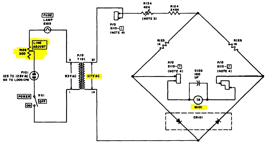

    TV7DU này không dùng đèn ổn áp.
    Giữa hai cực điện kế M101 của TV7DU trong mọi phép đo điện áp DC đều không quá 475 mV chứ không phải là 60 VDC.
    Trong trạng thái chỉnh LINE TEST thì áp trên điện kế chỉ đúng bằng một nửa của 475 mV và mạch nắn cấp cho điện kế M101 ở chế độ này sử dụng điốt bán dẫn CR101 (các đèn nắn có quá già thì cũng chẳng ảnh hưởng đến trạng thái chỉnh ADJ LINE).
    Em xem từ hướng dẫn của TV7DU trên mạng, chỉ thuần bàn về mạch, mọi thông tin ngoài lề có gì chưa phải các bác chỉ giúp!
    Tks for All.

    Giữa hai cực điện kế M101 của TV7DU điện áp tối đa trong mọi phép đo luôn luôn không quá 475 mV (tại sao là 475 mV mà không phải là một giá trị khác thì bác cần xem kĩ hướng dẫn kèm TV7DU). Tài liệu về TV7DU rất dễ tìm đọc, em tin là bác chưa từng xem nên mới tư vấn theo kinh nghiệm và sai sót quá nhiều như vậy!
    Nếu được bác có thể chỉ giúp điện áp 60 VDC giữa hai cực điện kế M101 đó xuất hiện trong phép đo nào ở TV7DU?

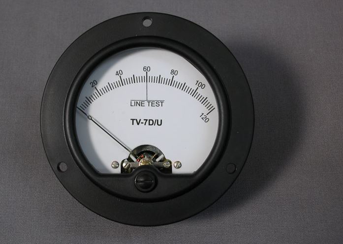

    Một chiếc TV7DU tốt thì trước hết điện kế M101 phải tốt.
    Có thể kiểm tra sơ bộ điện kế: dựa trên thông số FS 200 uA và RDC 2370R. Điện áp ứng với FS là 200x2370 hay 475 mV. Tiếp tục kiểm tra độ lệch thực tế với từng giá trị đo cách nhau 2/120.
    Điện kế này thường bị lỗi tăng nội trở (dẫn đến không thực hiện được chuẩn LINE TEST và không đo được chính xác), nếu may mắn có thể khắc phục; ngược lại phải thay mới.
    Em chỉ tập trung bàn về mạch TV7DU, có gì sơ suất ngoài chủ đề mong các bác coi như chưa xem!

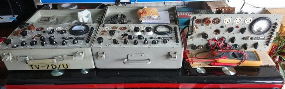

    Trong các đời TV-7/U thì model TV -7 trơn là khó nhằn nhất.Em đang gặp khó khăn với con TV-7 trơn này.Còn những model ra đời sau như TV-7D/U của bác chủ thì dễ hơn.

    Dạ đúng là chiếc giữa đó ạ.Nó đời trước nên còn rất nhiều hạn chế.Linh kiện xuống cấp mà không có đồ thay.Đơn cử như những con trở của nó là dây quấn,chính xác tuyệt đối.Sai số +-1% thôi là đã sai lệch kết quả đo rồi.E đang cần chỗ mua dây về quấn trở cho nó.

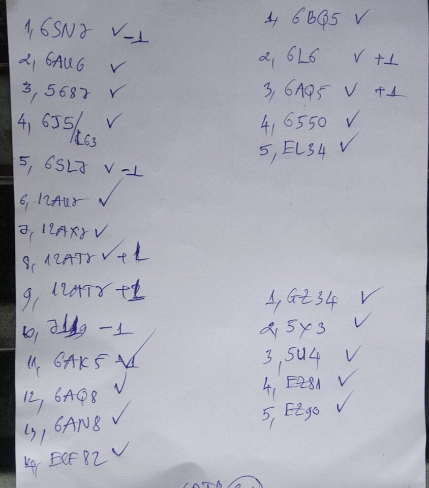

    Đây là kết quả e đã test.sai 6/24.
    IMG_UPLOAD_20210623_133906.jpg Vấn đề của em bây giờ là cần mua dây về để quấn trở chính xác ,
    Còn những bước trên thì e đã làm rồi ạ.

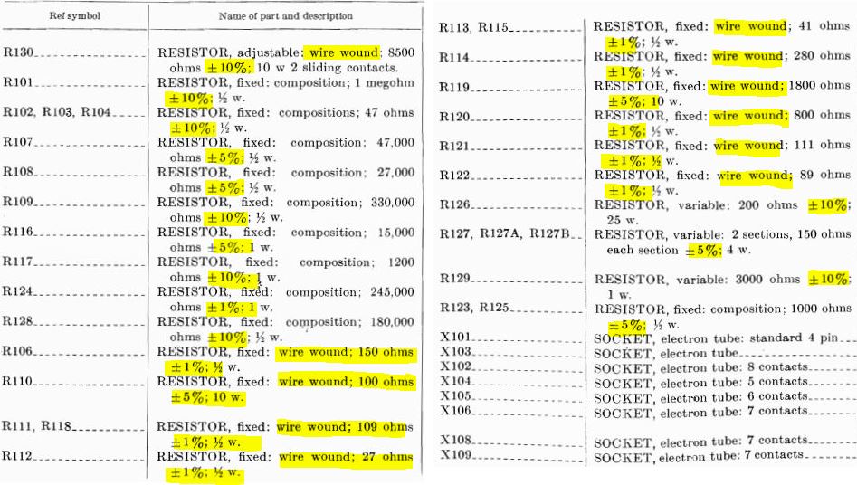

    3.722
    1.146
    Tất cả các máy đo thời trc đều dùng trở dây quấn hết. nay bác mua sẽ khó. Bác cần những giá trị nào, post lên đây, tôi gửi tặng loại 1%.
    Đừng bỏ ra chi phí quá lớn ngay vì chắc gì việc khắc phục đã đc hết, cần đi vài bc thăm dò vì sau đây cùng lắm bác cũng chỉ đo 12AXUT7, ECC81828388, EF86, ECF80, 6AU8 6V6, 6L6 EL8434...

    Em có xem trong TV-7/U thì thấy dùng cũng khá nhiều trở dây quấn với sai số 1% là nhỏ nhất. Chờ kết quả cuối cùng của bác khi hoàn thành.
    Bác nói rõ hơn test sai 6/24 cụ thể như thế nào? có phải tất cả các đèn đều đo đúng, chỉ 6 đèn sai (nếu được, nhờ bác cho xin bảng kết quả đo của 6 đèn này trên 2 máy)?

    Chào các bác. Theo em thì cái mạch line test này theo nhà sx là nếu mình đặt 1 áp 93v vào cuộn sơ thì cuộn thứ sẽ là117v. Và để kiểm soát chuyện đó thì sẽ nắn qua diode và qua 3 con trở phân áp với tham chiếu là vạch chuẩn trên đồng hồ m101. Nếu tất cả đều chính xác thì khi kim nằm ở vach chuẩn thì áp trên 2 cuộn thứ là 117v. Và điện áp này cần chính xác bởi vì nó sẽ chia nhỏ ra để cấp cho các kiểu đốt tim. Khi mạch này chạy sai có thể kiểm tra các r trước xui xẻo lắm thì M101 mới hu hỏng lúc đó như bác Pilab nói là cần phải kiểm tra fs của đồng hồ này. Bác Pilab nói đúng là mạch test line này nó chỉ là phía ngòai thôi chưa đụng gì tới đèn nắn hết.
    Maidanhan likes this.
