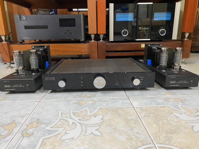

    Hỏi thày mo trong hình mình đưa
    (Hình này là của manhquynh23 đăng để hỏi vấn đề của manhquynh23) con nào là con ST70 mà thày mo múa mép nói đặt tiền để mượn...
    Thì thày mo ngọng trợn mắt đánh trống lảng ngay sang chuyện khác để thày mo mong dấu cái dốt của thày mo....
    Hỏi thày mo có muốn sờ đít cái amply đèn không để thày mo còn có chuyện cổ tích để kể... Thày mo cũng lảng tránh( mình tin một điều thày mo cũng chẳng biết con amply đó là con amply gì chạy bóng gì đâu... Thôi ai cấm được sự nhận thức hạn chế của thày mo)... Nhưng thôi từ lúc hỏi thày mo đến giờ mình cũng đóng con amply đó rồi...
    Thôi hay chuyển sang amply bán dẫn tý cho thày mo được mở thêm cái lỗ M....của thày mo nhé...gọi là khuyến mại cho thày mo được mở rộng cái tầm nhìn

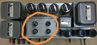

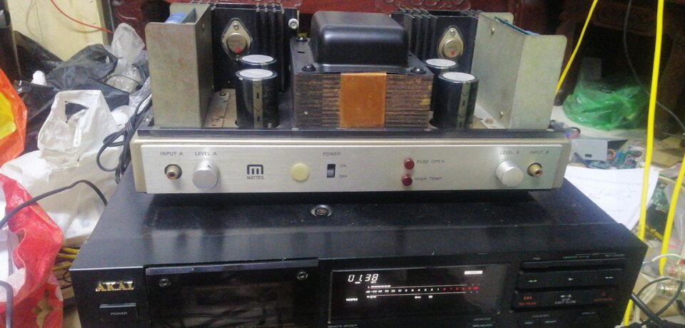

    Trở lại vấn đề của manhquynh23 hỏi
    Bạn chú ý xem kỹ hình thôi nhé...
    Đây là hình của A3550( hình mượn mạng)
    Phần đệm thúc của nó có 4 đèn
    Còn con pow của bạn
    Nó chỉ có 1 đèn...
    Bạn thấy pow của bạn nó khác con A3550 cái gì chưa. Và do vậy con pre của bạn mang sang A3550 nó đánh ra sao như bạn tả còn đánh pow nội tại của bạn ra sao như bạn tự trải nghiệm bạn đã rõ. Thậm chí pow của bạn thể hiện còn kém hơn cả con amply đèn diy KT88 ốm dở bất chợt có ở nhà mình như bạn thấy đó...
    Theo mình vấn đề mấu chốt trong hệ thống của bạn là vậy...
    manhquynh23 likes this.
